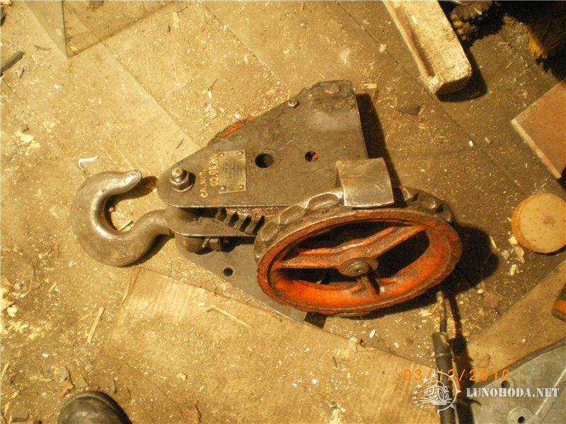

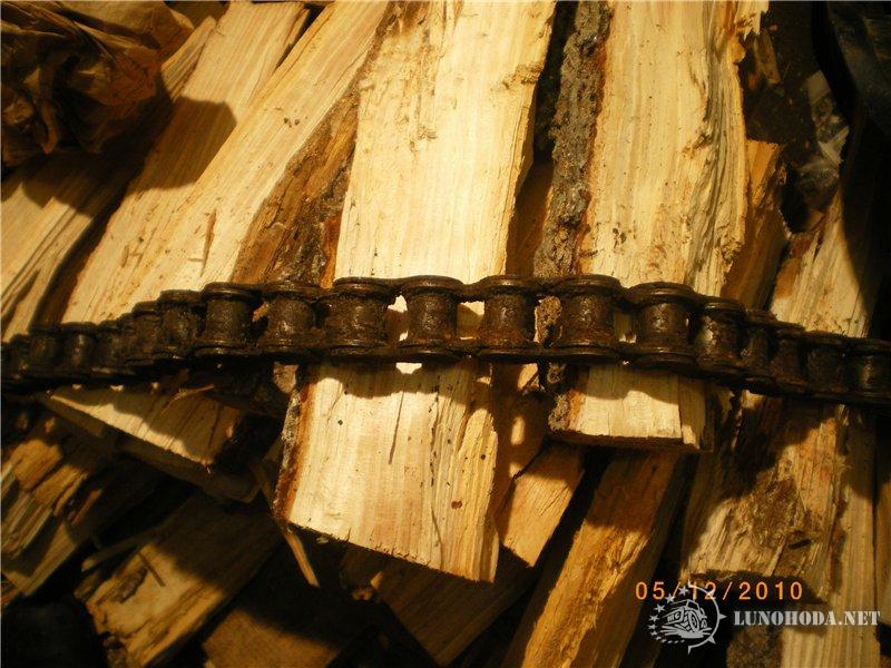

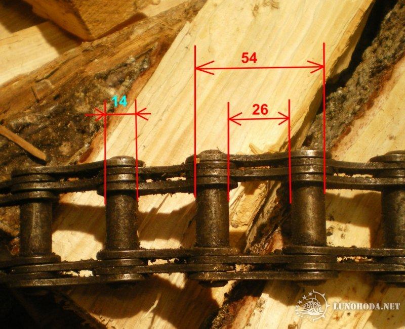

Юрий, я количество зубьев специально не сказалAdler писал(а):Дима,ты определись сколько зубьев то надо
Видишь ли, дело в том что эту таль Олег просит отдать, а для чего ему таль без цепи, правильно.
Придётся отдать и цепь
Нашёл себе новую, шаг 35мм.
Размеров тут почему то нет
Вечером замеряю напишу.
Надо две звезды по 15 зубов
