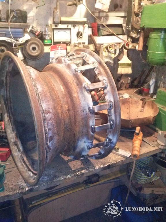

Сообщение vital »
103
Покажи, пожайлуста,как сделал диски для к 70

Сообщение tsiplev »
Я делал так
Плюс еще бедлоки с обеих сторон диска из полосы 40х4 согнуты были

Сообщение 103 »
vital писал(а):103
Я резал обода от мотоцикла ИЖ ,вдоль пополам и приваривал на диск от УАЗа на 15 дюймов..Ширина диска получалась 380мм.
вот так..
