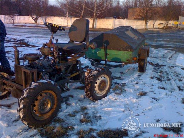

У меня на пятой идет на холостых, только что уже трудно за рулем удержаться.
А так как у тея сейчас, то (мое мнение) ты будешь постоянно жечь сцепление, ибо на саммых малых оборотах у тея уже будет приличная скорость. А теперь представь, когда тебе надо малая скорость, но при этом мощность и надо поддать оборотов. Так ты пойдешь как одурелый, не о какой управляемости и речи быть не может.

А почему зад гребет на видео, а перед стоит? Ведь елка должна давать упор на все 4 колеса.......

По идее елка должна же давать сильный зацеп. Ведь когда с цепями идешь, хоть как упрись, а все крутят, ибо зацеп конкретный.

А вес! по идее у него трактор из кары переделаный метал 8 мм там вес в два раза больше моего , еще и земля мерзлая пока трава есть ,цепляет , а когда траву сорвет полирует землю и гребет . Я в снег заезжал видел даже все 4 буксовали, три тоже часто , два постоянно , а четыре редкость конечно .Aleksej2000 писал(а):По идее елка должна же давать сильный зацеп. Ведь когда с цепями идешь, хоть как упрись, а все крутят, ибо зацеп конкретный.
еще думал на зиму переставить колеса задом на перед !! когда назад едешь почти не буксует , елка для земли ! а так получается протектор задними зубами цепляет
