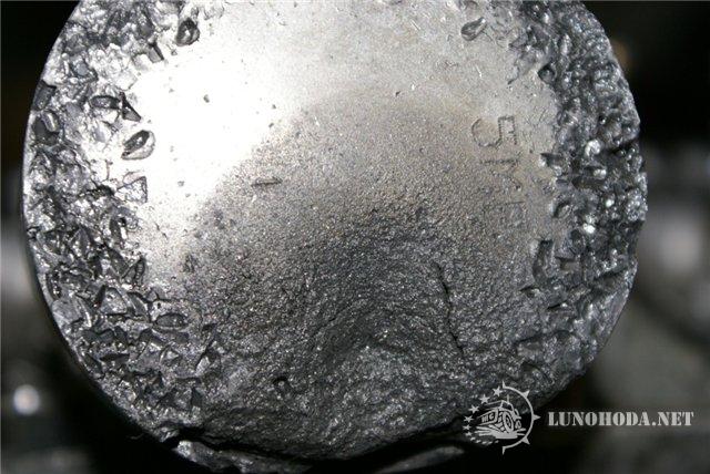

короче достал зеркалку сони пошел макрофотографией заниматься...

Сеточка трещин вокруг каверн похожа на результат детонации, она как и кавитация выкрашивает кусочки. Винты морских судов разрушаются похожим образом. Это был спусковой крючок, потом по цилиндру начали летать обломки и компрессия там кончилась. ИМХО примерно так.

Итак фоты макро, на сколько можно снимать моим фотиком...
блок после дохонинговки, просаженный на 6 соток и оставшиеся следы

Явные мех. повреждения с последующим /или одновременным/ прогаром. ИМХО

nuf писал(а):Явные мех. повреждения с последующим /или одновременным/ прогаром. ИМХО
я так сказать то же не мотористским взлядом согласен, и имею такое же мнение сейчас придет АРКАША и нас просветит, ждемссс... [:})

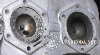

Все сугубо ИМХО. Оплавление верхней части поршня первично. Со сломаным компрессионным кольцом это не возможно. При бедной смеси в первую очередь прихватывает юбку поршня.Следы на поршне и головке набило при езде на исправном цилиндре. 6 соток дает увеличение зазора в кольце на 0.2 мм , это абсолютно приемлимая величина.

А вот еще факт джентельмены,
обратите внимание на нагар в разрушенном и целом цилиндре, это может о чем-то говорить???
