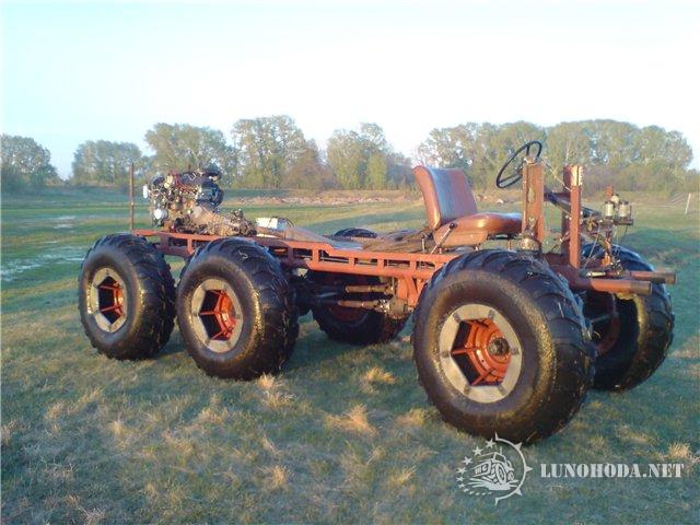

Во, уже картинка вырисовывается! :)
С пробным заездом! :beer:

Зверь машина! Даже представить не могу какой кузов на нем будет!

ну с выездом ! :beer: :beer: :beer:

Колеса смотрятся супер! А как так красиво нарезал?

выезжал на поляну с небольшим разливом.
плавность хода просто отличная, только слегка покачиваеться, на трёхколёснике на такой скорости уже бы вылетел из-за руля.
движка по заглаза
ездил по разливу - воды около 40см, свободно едет на первой повышенной вообще не напрягаясь.

на первой странице есть ссылки по изготовлению колёс

Это уже серьёзно! :roll:

Благо вокруг Куйбышева есть места где этот агрегат можно испытать по полной. Интересно как шины так аккуратно нарезал?

про шины всё подробно описал. начнёшь обдирать, маленько помучаешься и потом сделаешь такие же.

Макс, поздравляю! Хорошо вездеход идет, какой вес по осям получился, хотя бы примерно? И прочие ТХ, вроде угла поворота и прочая.

я в шоке....

Поздравляю! Крутая тачка!
Жаль мне такой не пойдет, чтоб его перевозить, мне придется трал заказывать. :(
