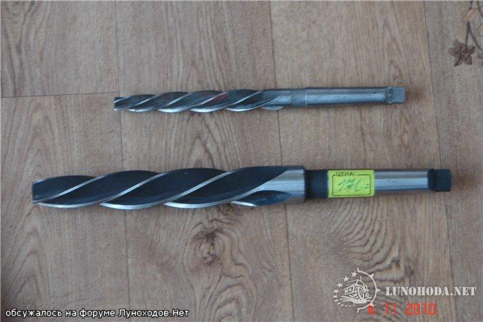

итого не первая ни вторая нам не годятся... :( :( :(
mmcl200 писал(а):итого не первая ни вторая нам не годятся...
Совершенно верно.
Ты писал (в теме) где нибудь размеры которые нам надо?
В понедельник звоню в две фирмы, которая быстрее привезёт, там и куплю :(

mmcl200 писал(а):Обзвонил 30 фирм по Питеру, 1:10 ф23мм, нету таких разверток... Плохо Плохо Плохо кто знает где есть???

lunatik
фото ленточки крупно можно ?
Petrov_kamensk писал(а):lunatik
Сообщения: 9676
Имя: Денис
Сообщение mmcl200 »
Petrov_kamensk писал(а):фото ленточки крупно можно ?
в смысле что развертка левая?

Левая то она левая,только мне кажется,с заточкой что то не так.Хотя может только кажется :oops:

lunatik писал(а):Ты писал (в теме) где нибудь размеры которые нам надо?
Уточним: надо развертку коническую 1:10 чтобы диаметр попадал в диапазон от 19 до 23 мм.

Adler
Adler писал(а):Левая то она левая,только мне кажется,с заточкой что то не так.Хотя может только кажется
А мне кажется что она правая, а левый винт - что бы не закусывало.

lunatik писал(а):????
режущую часть крупно, чтоб заточку было видно.
тк не могу понять направление вращения.
mmcl200 писал(а):в смысле что развертка левая?
не так часто конусные в руки попадают чтоб сказать какое у нее вращение.
Развёртки правого вращения, по часовой.
Кромка - там где ей положено быть.
Спираль обратная тому как на обычном сверле, антизатягивающая.

Дмитрий78 писал(а):Adler
Я котельных близко не видел ни разу.Вот глаза и мучаются,направление спирали одно,а заточка другая :shock:
