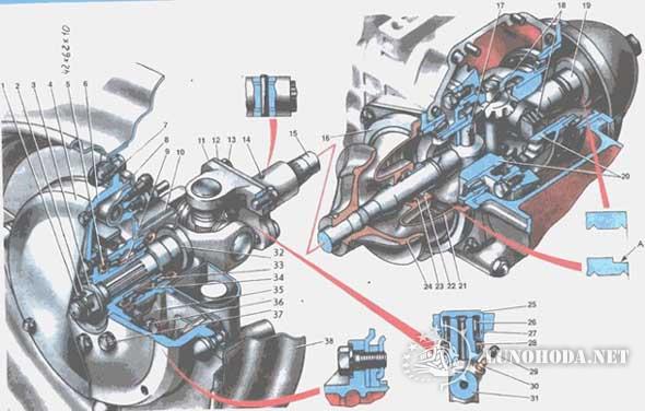

ShurinexТы не учёл вариант зазовского редуктора,его к какому варианту отнести.
Shurinex
Сообщения: 987
Зарегистрирован: 29 окт 2009, 15:28
Откуда: Ленинградская область
Сообщение Shurinex »
rbt06 писал(а):вариант зазовского редуктора
картинку в студию
rbt06
Сообщения: 400
Зарегистрирован: 04 дек 2008, 10:16
Откуда: Люберцы
Сообщение rbt06 »
