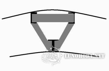

Да с Ильей не поспоришь.maratovich писал(а):sergej ну типа тогоИлья писал что ферма лучше, собственно BM подтвердил в той же ветке, вот я и задумался
согласен, но как на ливине каркасная рама, или как ее правильнее назвать ферма?
Кстати о раме и ферме...
Ты нарисовал раму, а я считал прочность для фермы в этих габаритах.
Ферма много прочней рамы!
Чтобы превратить раму в ферму тебе необходимо вместо прямоугольных окон делать диагонально треугольные распорки между главными горизонтальными направляющими.
Посмотри как это у крановых стрел выполнено.
Для экономии массы, упрощения и упрочнения твоей фермы я бы рекомендовал сделать её не прямоугольной (с четырмя продольными балками), а треугольной (т.е. с тремя главными продольными балками)
