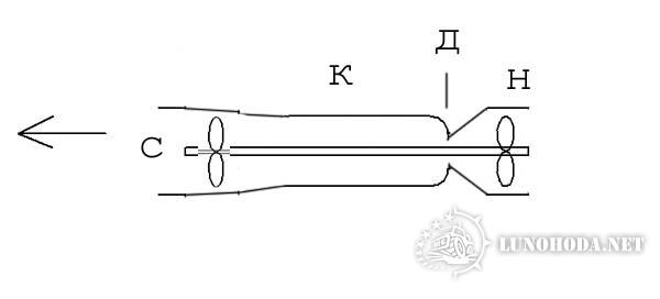

Вот пока рисовал, кажется разобрался. Воздух нагнетается компрессором Н. Чтобы повысить давление потока, надо уменьшить проходное отверстие (сечение Д). После этого воздух расширяется в камере сгорания - назовём так условно - но давление не падает, т.к. мы его нагреваем, сжигая топливо. А дальше он спокойно выходит челез большую дырку сопла, попутно вращая рабочее колесо. Но выходит в бОльшем объёме, чем засосалось.
Если рабочее колесо может обеспечить только вращение нагнетателя, то получаем турбореактивный двигатель. Если увеличить рабочую турбину, чтоб больше энергии газов оседало на ней, то с вала можно снимать некоторую мощность и двигатель можно назвать турбовальным.
А для кипячения чайника, наверное можно действительно просто две разной величины крыльчатки. :oops:
dil писал(а): повысить давление потока, надо уменьшить проходное отверстие (сечение Д).
... вроде наоборот.... в сужении скорость потока возрастает, давление падает. Тут некий косяк закрался, незачем понижать давление в ГТД. (имхо)

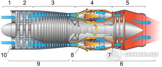

2. компрессор Низкого давления
3. высокого давления
4. камера сгорания
5. рабочее колесо и выход реактивной струи
(6.) повесив ещё один каскад рабочих колёс, можем снимать момент на ВОМ.

lunatik писал(а):... вроде наоборот.... в сужении скорость потока возрастает, давление падает.
Всё так, в сужении скорость возрастает, давление падает. ХЗ , Бернулли так говорил... Посмотри на компрессор. Каждая следующая ступень меньше предыдущей, иначе не сжать, это я и имел ввиду , говоря про сужение.
Слава, вот когда надо проверить манометр на насосе, ты зтыкаешь пальцем шланг и качаешь. В открытую дырку давление не нагнать. А без давления нет тяги, просто кирогаз чайник кипятить. :wink:
На картинке лопатки рабочего колеса не в ту сторону.
Если без дебрей темодинамики, надо создать струю, для этого в камере сгорания ноднимаем давление. Чтоб не шло в обратку и подать туда воздух, затыкаем входную дырку давлением компрессора. Как-то так.
4. камера сгорания
Всё хорошо ... но это не ГТД .... Это ТРД .... Если взять например вертолётный ГТД ... там всё есть ... и редуктор в том числе .
