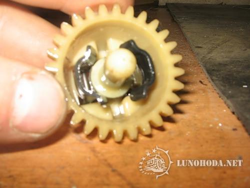

Только что еще стуки в моторе искал. Так вот со снятым шатуном и поршнем, легкое постукивание слышно все таки при быстром провороте коленвала. Ето может быть только от трех мест :
1. декомпрессор на распредвале
2. место зацепа шестерни коленвала с шестерней разпредвала
3. хитрая пластмасовая шестеренка з двумя захватами резурировки газа (вариатор ?)
Кто что може по тех местах подсказать ?

3. Хитрая пласмасса - не стучит. :)
