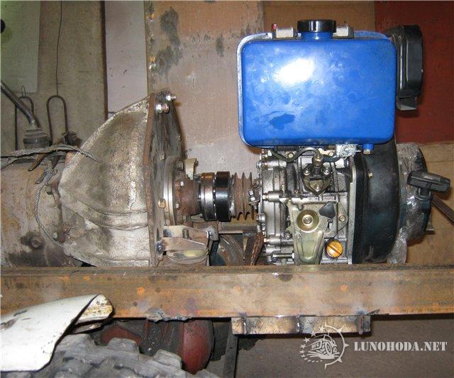

Понял, что ты сделать решил, а Нивкину раздатку не порвёшь?????

Саня писал(а):Понял, что ты сделать решил, а Нивкину раздатку не порвёшь?????
сомнения конечно есть..... и смотря как ее нагружать. с ока-моторами не рвут же, а тут всего 10 л.с. ...

общая длина (без задней навески) увеличилась на 15 см (с 2,25 до 2,40м.)

Я старые фотки глянул, звёздочки стояли 1:1 от хвостовика заднего моста к приводу переднего??? Если да, то скорее всего раздатке ничего не будет, не могу всего помнить.

Саня писал(а):Я старые фотки глянул, звёздочки стояли 1:1 от хвостовика заднего моста к приводу переднего??? Если да, то скорее всего раздатке ничего не будет, не могу всего помнить.

вовочка
Скажите размер колеи переднего и заднего мостов, колесной базы и примерный клиренс вашего трактора.спасибо.
вовочка
Сообщения: 4991
Сообщение вовочка »
леша писал(а):Скажите размер колеи переднего и заднего мостов....
транспортная - 1,08м., рабочая (для междурядной обработки) - 1,14м.
леша писал(а):.... колесной базы....
была 1,28м., стала 1,36м.
леша писал(а):....примерный клиренс вашего трактора.
честно говоря не мерил - не было надобности.
