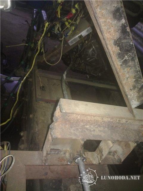

После длительного перерыва продолжаю работу:

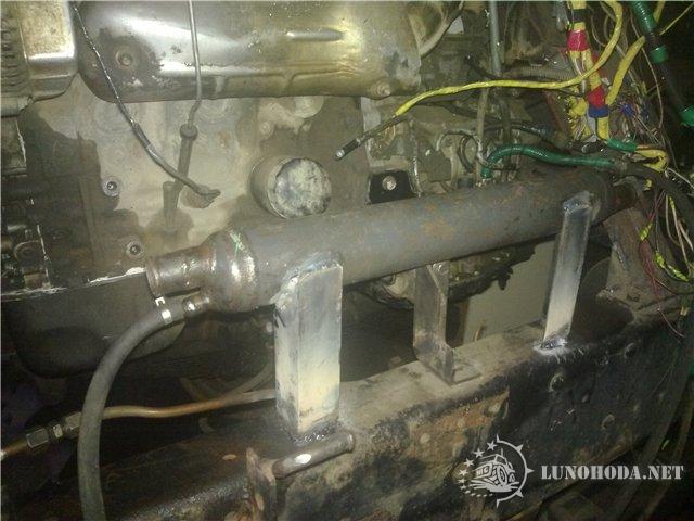

установил теплообменник для охлаждения АКПП

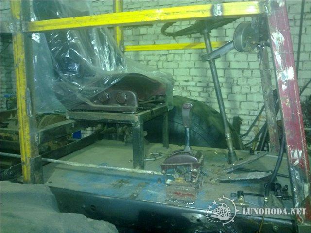

рычаг управления АКПП
опорная втулка тяги к АКПП

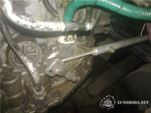

изгиб тяги после второй опорной втулки
соединение тяги и селектора АКПП,общая длина тяги 3,95м

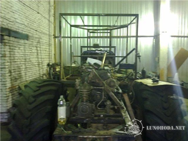

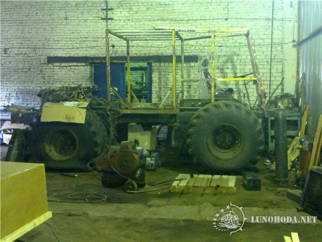

Александр, с возвращением :)
Покажи общий вид машины.

Игорь Корбут
По сравнению с последними фотографиями общего вида изменилось:заменено сиденье водителя,установлен гидроруль,привод и селектор АКПП,блок педалей,смонтирована пневматика тормозной системы.

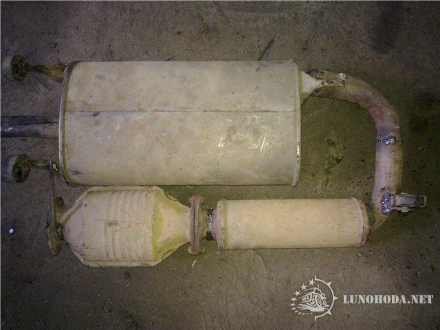

Глушитель пришлось закрутить,дабы не вылезать с боков за пределы рамы.
Вид снизу на установленную на штатное место систему выпуска отработавших газов.
