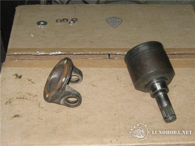

Хочу заблокировать диф оки завариванием сателлитов и скрестить фланец классики с корпусом гранаты:
В корпусе фланца срезаем шлицы, делаем заготовку вала из корпуса гранаты, вставляем в корпус фланца и провариваем внутри.
Или лучше внедрить хвостовики ВАЗ в корпус дифа ?

Griny писал(а):лучше внедрить хвостовики ВАЗ в корпус дифа
Проверено не один раз,работает хорошо,поломок не было.

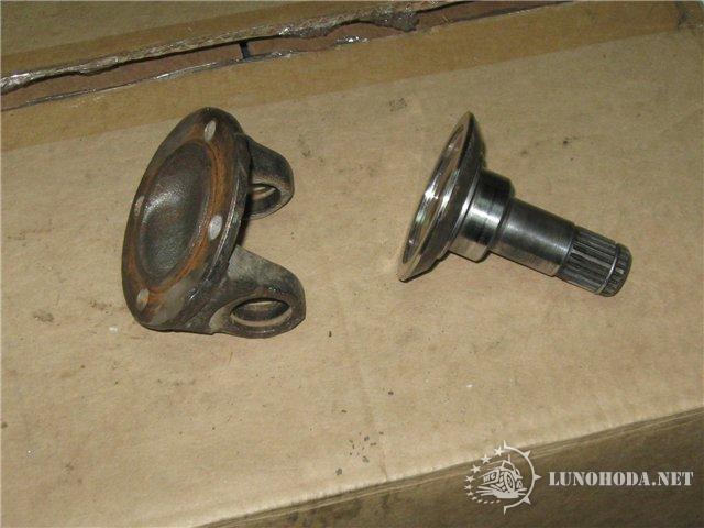

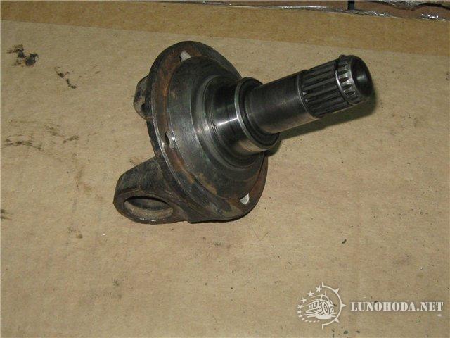

А если скрестить эти две детали
точим
соединяем и привариваем

Griny
подозреваю что после сварки соосность отверстий под крестовину уйдет . как минимум ходимость крестовин упадет . хотя я так непробовал и утверждать небуду

Сообщение Стаканыч »
Griny
Соединяется и неплохо работает, у меня так было сделано на предыдущем моторе(переднеприводная "двушка" с заваренным диффом, 150 л/с), варит флянцы прихватками, выставив и поджав центром в токарном станке.

Griny
Рекомендую перед сваркой поставить плотно втулку между карданными вилками и стянуть вилки шпилькой, иначе не раз было, что вилки расходились. При сварке не увлекайся-не перегрей детали. Потихоньку, с перекуром, и остывает пусть медленно ( завертываю в асбестовом полотне и на печь или паровую трубу).
