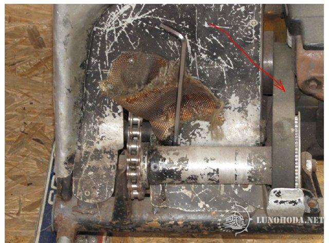

Ещё давно применил зубчатый ремень для понижения ПЧ с 6-ти сильного мотора на промвал - держит до 12.000 обмин, пять лет ездил на зимнюю рыбалку - ремень как новый.
Никаких кожухов, натяжек и всякой лабуды - всё открыто и доступно.

Я уже писал, что предпочитаю полиремень. Он свободно передает на пром вал до 15 сил от мотора (даже с диаметра шкива на 70 мм.), а потом идет уже трансмиссия: редуктор или дифференциал, а уж потом цепь. А вообще если цепь в герметичном корпусе хорошо смазывать она долго служит, пример цепь ГРМ в автомобильных двигателях.
Но я также ищу решения без промвала, я считаю чем короче трансмиссия тем она надежнее. Для этого я сделал понижающий редуктор в 7 раз с реверсом и дифференциалом в одном корпусе, он возможно заменит раздатку от НИВЫ на КИТе

Хочу показать свое сцепление, может кому поможет. На фото видно на сколько простое оно.
Я такие ставлю на снегоходик ЁРШ, пневмоход КИТ, минимобиль МикроБ, и другую технику. Даже на парковый паровозик. А так же их ставят на снегоходы Бурлак, ТЭСик, Пегас...
Момент снимаю цепью с шагом 12,7 и 9,525, но чаще полиремнем от генератора, он очень живучий и не требует обслуживания. А срок службы такого ремня на автомобиле более 100 тыс. пробега и длина у них через каждые 5-10 мм. так что подобрать нужный размер очень просто.
