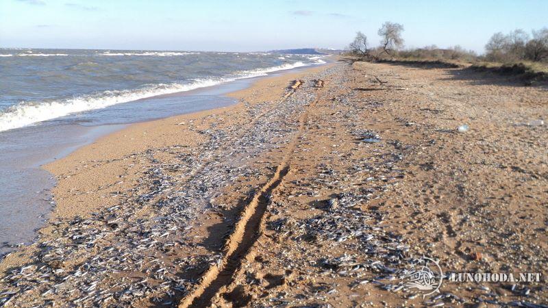

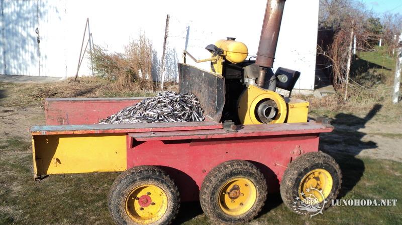

Пока старое фото нашел

След колес 5-10. По пляжу на родных колесах садилась в песок,поворот проблема,ездил только на первой. Заменил на квадроцикловые 21х7-10. по песку не садится, в густом камыше не буксует. Одна проблема-при повороте на траве рвет землю, приходится разворачиватся плавно.

azovleto писал(а):Изображение
это кто за рыба и почему её так много на берегу? :oops:

azovleto
Это что, рыбалка такая? %)
