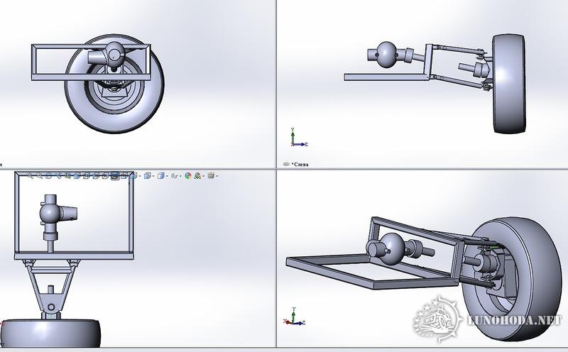

Итак друзья, требуется ваше коллективное вмешательство, а именно в правильном проектировании передней независимой подвески на поперечных рычагах. Эскиз уже существует, нужны предложения,критика и помощь. Огромное спасибо проекту BuggyPlans и Сергею -"Bookvoed" в рисовании модели.

шаровую нижнюю однозначно перевернуть!

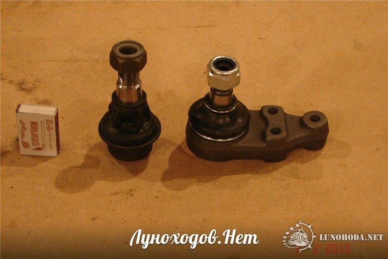

Vitalya32 писал(а):шаровую нижнюю однозначно перевернуть!
Вполне ЛОГИЧНОЕ замечание, но как всегда есть обходные решения.
Шаровая Форд Транзит работающая на "разрыв", одна всборе выдержит всю машину.
Технические аргументы можно попросить у Виталия Мазуркевича.
От себя добавлю, железяка Монументальна, внушает уверенность.
На фото: коробок спичек, Спринтер, Транзит.

спринтеров и транзитов великое множество модель конкретную надо шаровой , ну т.е. номер детали, и что не устраивает в шаровой соболя? Технические аргументы на счет чего ? шаровой или конструкции подвески?
Vitalya32
Сообщения: 725
Зарегистрирован: 09 окт 2013, 15:10
Откуда: Брянск
Сообщение Vitalya32 »
У Т4 верхняя такая же как и Спринтера
У течеров верхние все одинаковые,любой каталог открывай,-найдешь,стоит копейки.
Преимущества шаровой направленной вниз
1 это просвет,т к рычаг идет выше сошки
2 надежность,т к машина стоит на шару,а не разрывает его.
3 применение крепления цилиндрической шаровой снизу убирает крепления болтов , громоздкость,и как это сказать от слово цепляется борона в снизу....
т е запресовал по шлмцам в трубу,а трубу приварил к рычагу

А если брать такие, то еще и тавотница есть. Ну нижнюю шаровую не сложно перевернуть.
Mutumbo писал(а):А если брать такие, то еще и тавотница есть.
А если взять двигатель ВАЗ , то на нём капиталку в болоте можно сделать! Так?
Mutumbo писал(а):спринтеров и транзитов великое множество модель конкретную надо шаровой , ну т.е. номер детали, и что не устраивает в шаровой соболя? Технические аргументы на счет чего ? шаровой или конструкции подвески?
Каталожные номера не помню, если нужно будет уточню. :ok:
Что не устраивает: ты предложил шаровую от Соболя, я показал альтернативы.
Ясно что все варианты допустимы, и выбор за тобой по итогу.
(тем не менее я за "опорную" шаровую)
По остальному согласен с доводами Виталия32

Кстати про тавотницы
Из практики скажу что шаровые с тавотницей полное гавно
в прямом смысле этого слова
(Только за иномарки говорю,опыта с ваз а тем более газ,соболь,опыта нет вообще,никогда не работал не знаю)
ходят очень мало,несколько месяцев.
Как правило это китайская дешевка
Оригинальные шаровые никогда не бывают с тавотницей
У любого обсалютно концерна.
Своего рода это психологически маркетинговый прием(дабы тавотницы были в качественных запчастях ссср)
еще дешевую шаровую хрен свернешь в тисках
а хорошего качества легко вращаешь в руке,по ощущениям как будто она уже сто лет ходила и вот вот заболтается,ан нет.
В шаровой разбивается синтетическая или втаропластовая или какая она там шайба(сухари) которым смазки особо не надо, это не подшипник высокооборотистый,и хватает того грамма заложенного изнчально

Правильно понимаю что шаровая транзита завальцована в обе стороны одинаково и в обе стороны держит одинаковую нагрузку? Про капиталку в лесу я конечно утрирую, но почему бы и нет 8). Шаровая кроме шлицов имеет стопор с обратной стороны? Интересно на нее посмотреть в живую, я бы заказал для посмотреть но нужен номер детали.
Mutumbo писал(а):Правильно понимаю что шаровая транзита завальцована в обе стороны одинаково и в обе стороны держит одинаковую нагрузку? Про капиталку в лесу я конечно утрирую, но почему бы и нет 8). Шаровая кроме шлицов имеет стопор с обратной стороны? Интересно на нее посмотреть в живую, я бы заказал для посмотреть но нужен номер детали.
Днём сделаю фото и видео. Она стоит 500/1.000 рублей :wink: сломать её считаю - невозможно!
