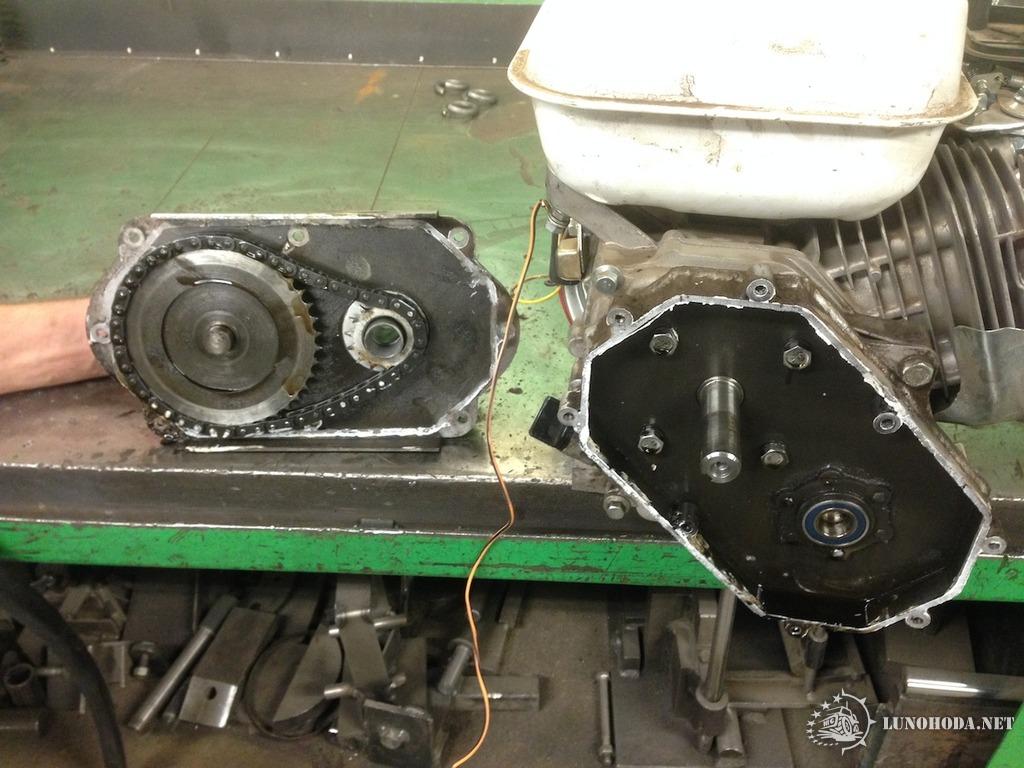

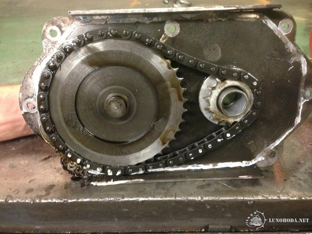

Пришла на техобслуживание машинка с проката, полтора года работала. Мотор не заводится, решили не мучать его и заменить.
Открыли редуктор и сцепление, всё как новое. Просто переставим на новый мотор и отправим дальше на работу!
Этот редуктор устанавливается на моторы до 7 л/с. Передаточное отношение 2,66. Сейчас он изготавливается с облегченной большой звездой.

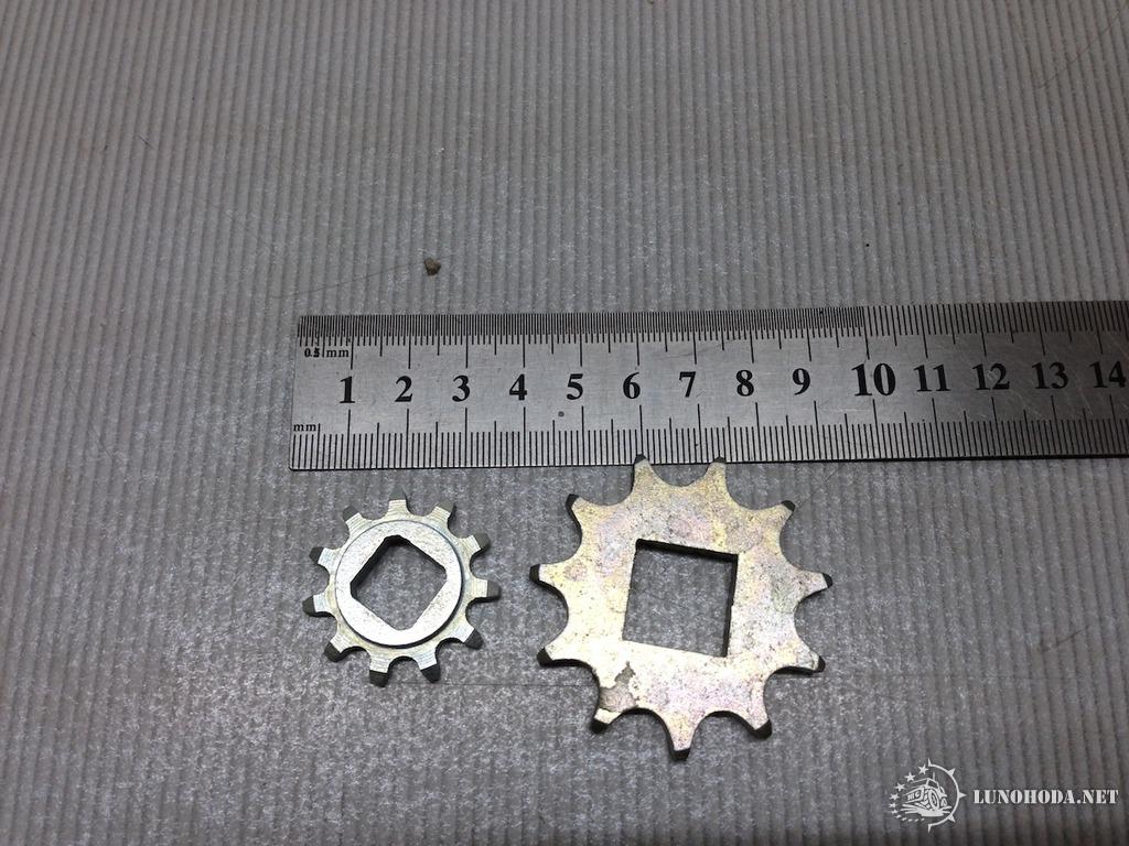

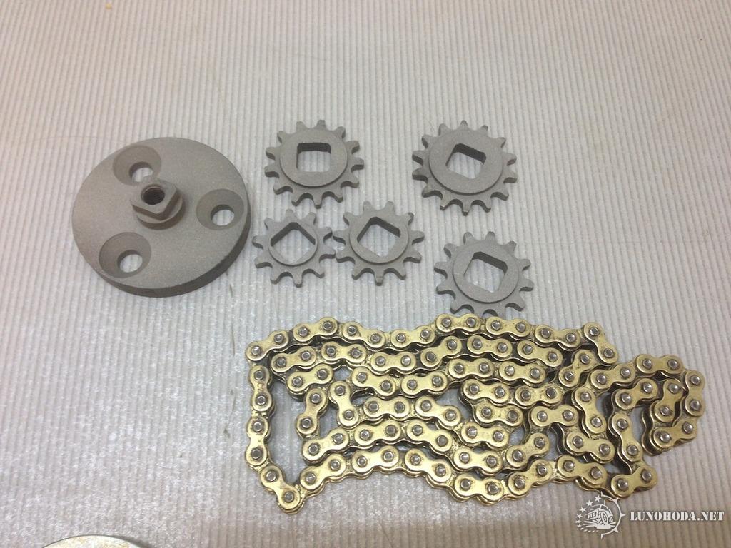

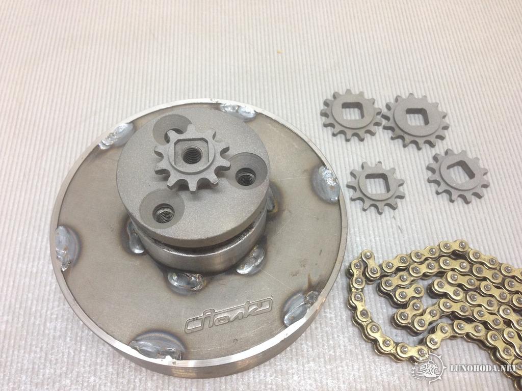

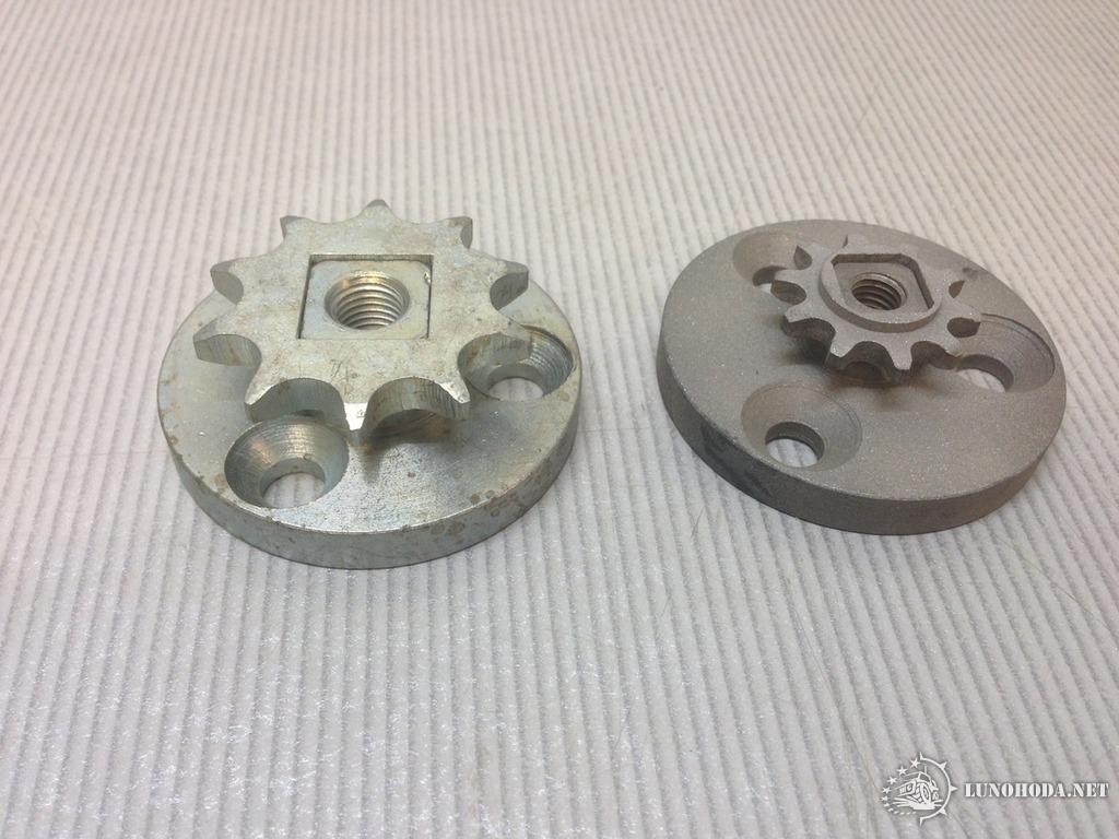

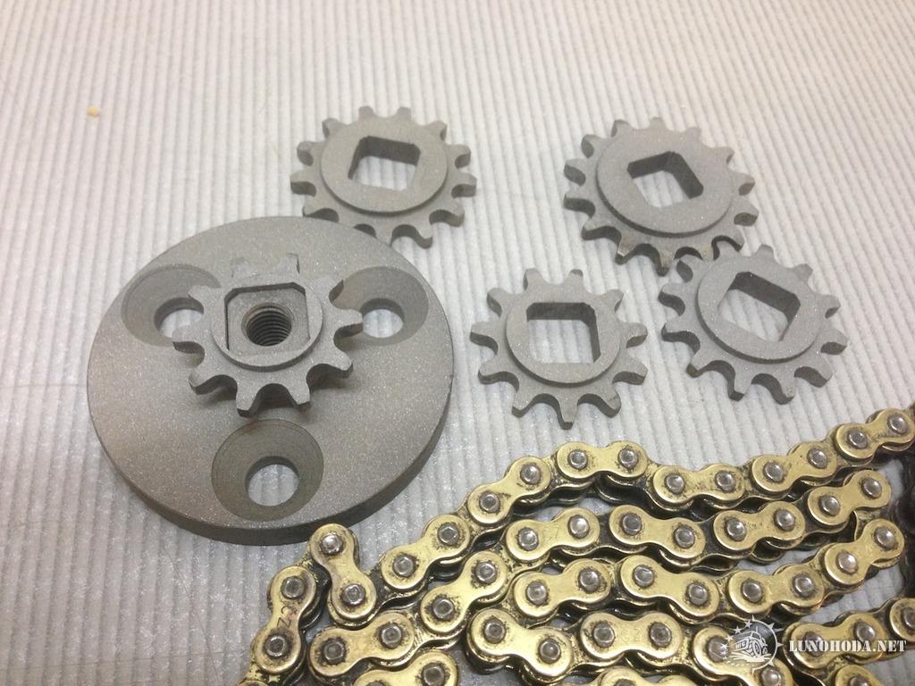

Сегодня закончилась разработка сцепления и сменных звезд для картинга и мини багги с цепью 219.
У этой цепи очень маленький шаг, просто смешной :)
Самая сложная задача сделать звезду на 10 зубов, да еще сменную... а уже на 11; 12; 13; и т.д. уже дело второе. Эту задачу решил изготовив новый переходник к универсальному сцеплению с квадратом 12х12мм.
В фото отчете сменные звезды с шагом 12,7мм. и 7,774мм.

Polk
Можно попросить фотографию звезды на 11 зубов рядом с коробком спичек?

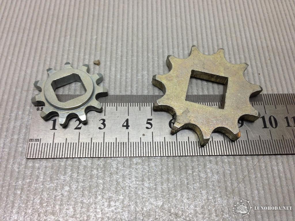

lunatik писал(а):Polk
Со спичками сейчас проблема, после СССР они все разной формы и размера :)
А вот линейка и в Африке линейка.
На снимке две звезды с шагом 7,774мм. и 12,7мм.
Под цепь 219 картинг и 12,7 восход, минск, мотороллер...

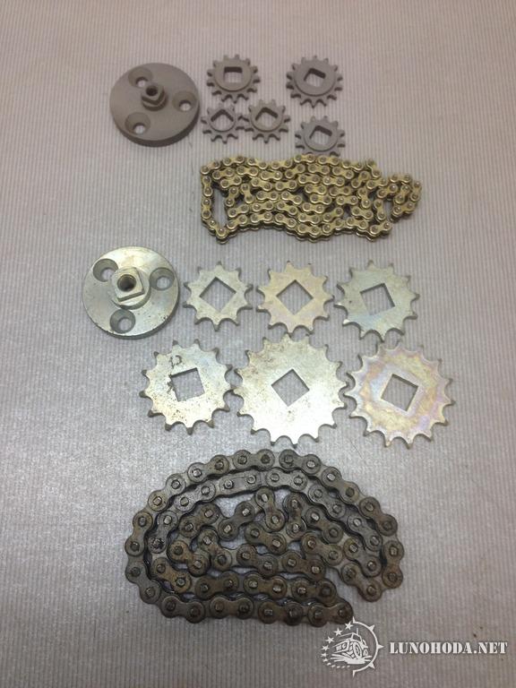

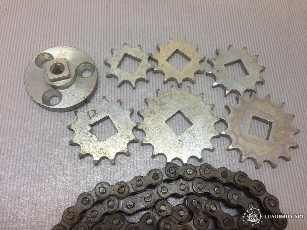

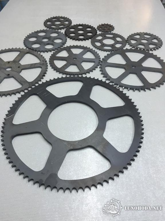

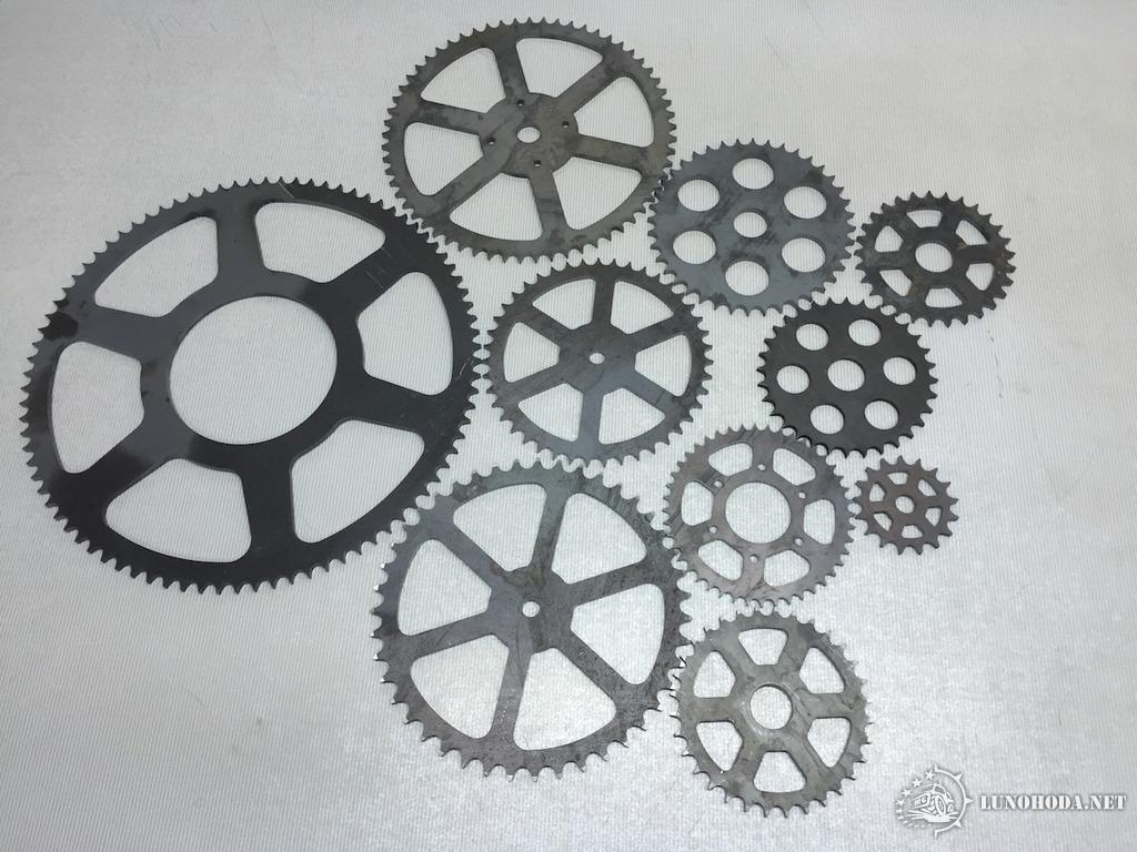

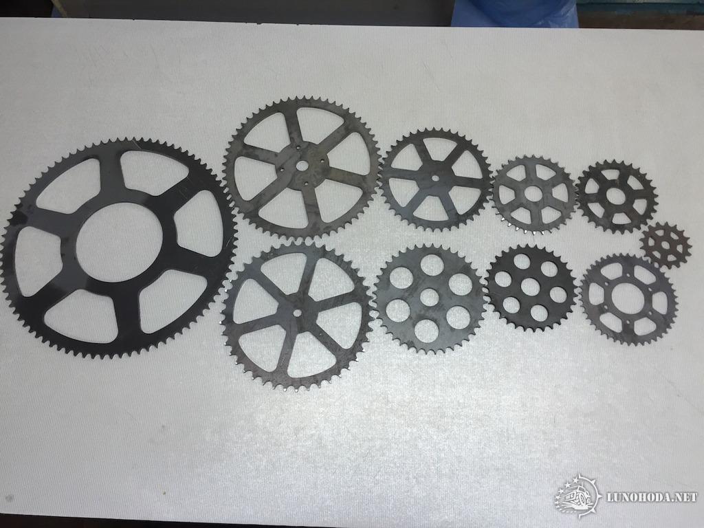

Специально для звезд тему открывать нет смысла, но познакомить с серией облегченных звезд всё же нужно.
Сегодня получил несколько заготовок для звезд и решил пока есть несколько экземпляров собрать все в кучу и сделать фото, для знакомства :)
Раньше я облегчал круглыми отверстиями, но в последствии перешел на шесть спиц у звезды. При этом звезда теряет в весе более 50% от звезды из сплошного металла.
На данном фото присутствуют звезды с шагом 9,525; 12,7 и 15,875 мм.

Polk, как удается избежать биений при сварке конуса с валом, и какой наружный диаметр конуса ведущего шкива?
Polk
Сообщения: 646
Зарегистрирован: 30 май 2011, 19:33
Откуда: Тольятти
Сообщение Polk »
Riper69 писал(а): Polk, как удается избежать биений при сварке конуса с валом, и какой наружный диаметр конуса ведущего шкива?
Как обычно, делается оснастка для взаимного расположения деталей, потом делается прихватка, минимум три точки по кругу. Дальше деталь ставится на токарный станок и проверяется биение, после этого, когда массово, ставится на сварочную карусель и варится сплошным непрерывным швом. Когда разовая деталь, то просто по кругу секторами.
После сварки при необходимости делается финишная проточка рабочей поверхности.
Здесь ведь главное не спеша делать.
Например корпус центробежного сцепления у меня в производстве семь раз устанавливается на токарный станок пока попадет на сборку :) и три раза на сварочный стол.

Да уж, хлебушек у вас не дармовой. Мне понравилась идея с сегментной выборкой на валу (не знаю, как правильно назвать такое сочленение), а то все шлицы да шлицы предлагают. По диаметру конусов ведущего не ответили, если можно.
Polk
Сообщения: 646
Откуда: Тольятти
Сообщение Polk »
Riper69 писал(а):Да уж, хлебушек у вас не дармовой. Мне понравилась идея с сегментной выборкой на валу (не знаю, как правильно назвать такое сочленение), а то все шлицы да шлицы предлагают. По диаметру конусов ведущего не ответили, если можно.
Вроде ответил.
Я точу ось, на нее варю фланец, его точу конусом в который ляжет конусная тарелка шкива, на ось одеваю ступицу с конусной тарелкой и это все зажимаю гайкой. Потом ставлю прихватки ну и выше описано, что дальше.
