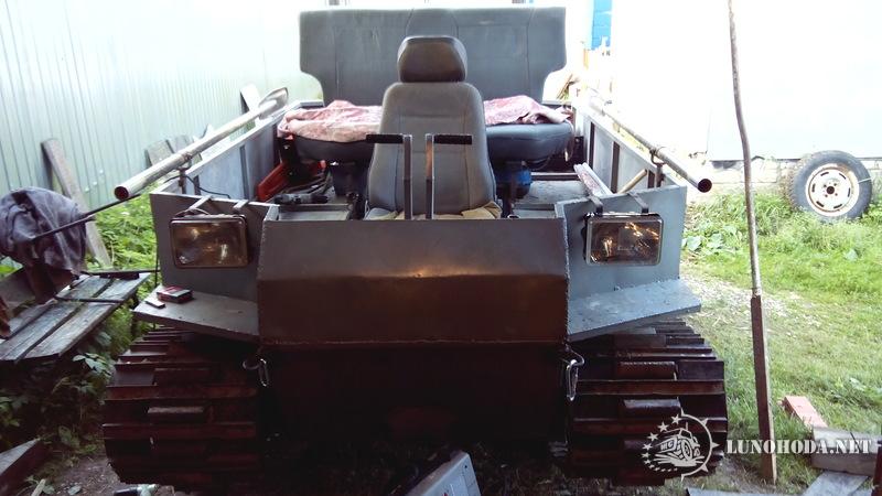

mihas писал(а): Были и такие мысли,но в принципе задомРжач на пятой плывет неплохо,а весла всегда с собой таскать тоже не вариант
Ну таскать то их и не надо, вдоль бортов сделать под них крепеж и все. А на воде могут ох как пригодиться помимо прямого назначения! (это чисто мое мнение никому не не навязываю и тем более не поучаю)

А аппаратик действительно славный получается -простой, легкий, симпатишный...

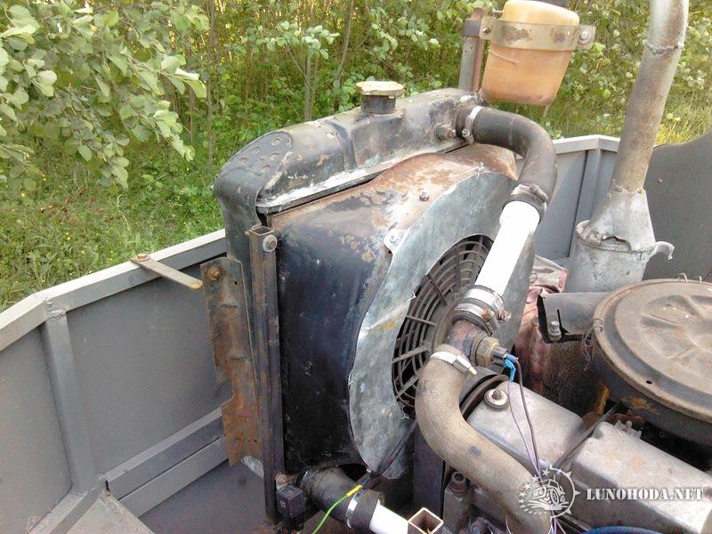

Поменял и переместил радиатор и карлсон

mihas писал(а):Поменял и переместил радиатор и карлсон
Радиатор от УАЗика? С этим лучше движок охлаждается?
mihas
Сообщения: 205
Зарегистрирован: 09 янв 2011, 14:21
Откуда: Тверская обл, Вышний Волочёк
Сообщение mihas »
Павел+ писал(а): Радиатор от УАЗика? С этим лучше движок охлаждается?
Волга!,не знаю на УАЗе может такой же.Охлаждение лучше. Раньше маслал на постоянку и был на грани закипания,сделал через датчик,включается иногда и отключается,ветродуй тоже другой( Газель)
