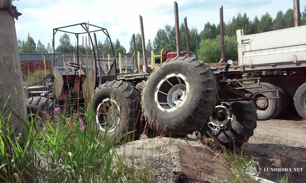

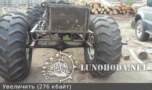

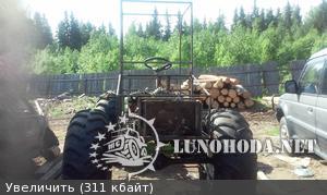

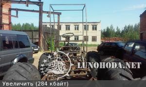

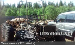

Спасибо модераторам что отремонтили мою тему!А теперь про вездеход,проходной мост не захотел работать(как мне и писали)при первых небольших испытаниях отламало зубья на хвостовике.Пришлось все переделать,но есть в этом и хорошее,средний и задний мост подвинул вперед на 28см.Сейчас делаеться раздатка самодельная которая будет стоять между мостами,фото выложу позже.Максимальная скорость получилась 30км/ч,но больше и не надо даже при такой скорости начинает потряхивать.
