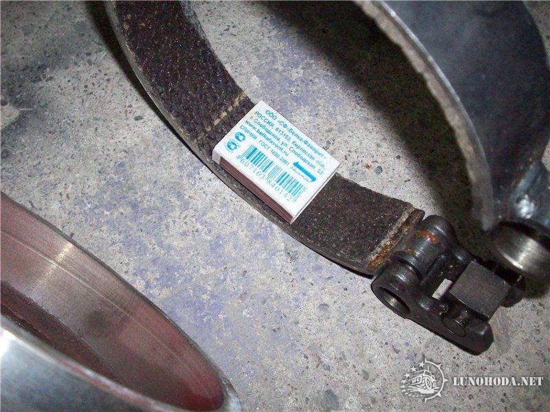

не думаю что тормозная лента шириной 3см удержит весь крутящии момент.

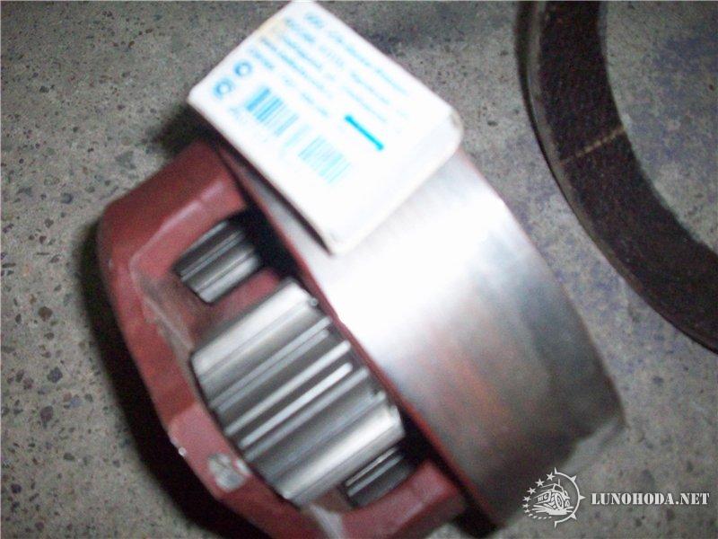

на форуме не нашел не одного тяжелого до 1.5т гусеничника с поворотом на вомах поэтому делаю с запасом.схема не проверенная.срисовать не с кого.а не охота переделывать .

И родной ленты хватит. Она же планетарный тормоз а не остановочный! Хотя если приложить определенное усилие то и на остановочный её за глаза.

Ленту надо шире,у меня 100мм.и то при движении задним ходом заметно пробуксовывание.

Вы не путайте прямой тормоз с планетарным, он же тормозит водило, на нем усилие должно быть ниже чем на остановочном на передаточное число планетарной пер.. На ДТ-75 Вообще пружинами затягивается и я бы не сказал, что очень мощными.

Мужики у меня было 4 дтехи но если правильно , по риске, отрегулировано и ленты в норме то не буксовали они ни когда.

ленты родные будут.я писал что вомы в зборе.а пробуксовывать не должны .на выходе диф стоять будет.(пер.1*4) да и пружины помощнее можно воткнуть [:})

спорить не буду кормораздатчик ИВАН грузили вместо положеных 4.5 8вал вывозил не буксовал есть еще кое какие сельхоз приблуды клевер для скашивания зеленой массы на корм скоту,так вот он расчитан на работу вала вом 550обм пробовал на 1000 мтз 82 движок греется моментом пробуксовки лент не замечено если рабочая лента отрегулирована хорошо то не каких проблем с работой вома не будет,Фред делает на вомах но пока секрет по инфе у меня в планах на них сделать

и еще ленты простые тоесть одно фередо фигня аесть еще с проволкой или наклепать айсбестпроволочные накладки износ минимум за 15 лет не одну ленту не заменил постоянно день в день с валом работал я ж ведь колхозник все эти железки изучил :)
