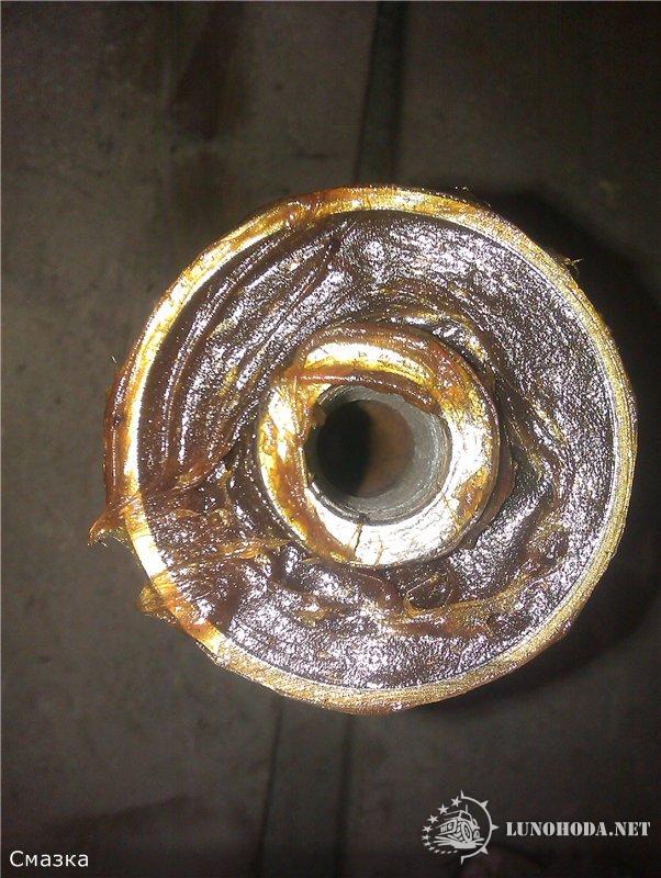

Сообщение Алексей Ка »
Продолжим.
Ступицы-всё как у всех.
Только поставил манжеты.
Потихоньку обрастаем мясом.
Всплывают первые косяки.
Одно звено лишнее. Не учёл межосевое расстояние - русский авось ! :)
Цепь движком не натягивается - буду ставить звезду на 16 зубов вместо 14 - другого выхода не вижу.
Пока всё.
Ntl8484
Сообщения: 601
Зарегистрирован: 13 мар 2012, 05:05
Откуда: Новосибирск
Сообщение Ntl8484 »
Алексей Ка писал(а):Продолжим.
Пока всё.
На 19 цепи есть переходное звено, может и на 15 где-то продают.
Копай
Сообщения: 988
Имя: 89160840594
Сообщение Копай »
Алексей Ка
Тоже где-то попадалось на глаза переходное звено...не помню где, но они есть
Самоделкин ПТЗ
Сообщения: 1160
Зарегистрирован: 25 мар 2012, 21:31
Откуда: Петрозаводск
Сообщение Самоделкин ПТЗ »
В магазине где продают цепи и подшипники
Алексей Ка
Сообщения: 919
Ребята , спасибо ! Это выход - буду искать !
