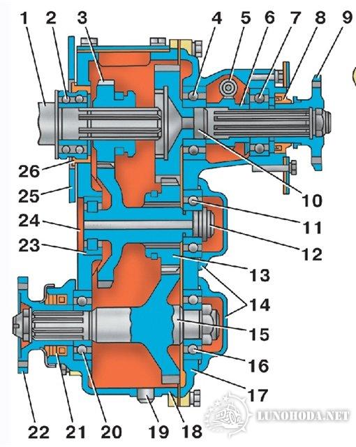

Доброго времени, есть идея но поскольку нет самого главного - это времени. Хочу предложить реализовать её вам. Суть идеи после кпп установить раздатку УАЗ при этом вал и флянец идущий на передний мост заменить валом как на задний мост в итоге получаем два флянца назад на сцепления, а так же остается пониженная, избавляемся от непрочного и шумного элемента ЦЕПЬ.

Хорошая идея
Никогда не сталкивался с раздаткой УАЗ. По моему у нее нет блокировки. Только подключение переднего моста. Вообще то надо почитать инфу
Хорошая идея

Блокировка есть!aleks727 писал(а):БИ-72
Хорошая идея![]()
Даже не блокировка, а жестко подключаемый передний мост....

блокировки в данной раздатке нет там просто подключаемый передний мост. данный вал просто удалить а вместо него вставить второй вал привода заднего моста там даже подшипники одинаковые единственное надо поколдовать с корпусом сальника правого вала и и где кпп стыкуется с раздаткой взяв вторичный вал кпп укоротив под флянец. Да рк Газ 69 это лучший вариант. наверное надо посмотретьaleks727 писал(а):БИ-72

простите но туплю... либо не пойму о чём вы... растолкуйте не умномуБИ-72 писал(а):данный вал просто удалить а вместо него вставить второй вал привода заднего моста там даже подшипники одинаковые единственное надо поколдовать с корпусом сальника правого вала и и где кпп стыкуется с раздаткой взяв вторичный вал кпп укоротив под флянец. Да рк Газ 69 это лучший вариант. наверное надо посмотреть

Пару вопросов имею : Предполагается установка на вездеход? Но это же не трахтер, тут вес - зло. А раздатка то из чистого чугуния
Этак можно и до планетарок от ДТ-шки дойти
Хватит ли места двум ГАЗоновским сцеплениям? Расстояние то между валами не очень большое а корзины то

К ПРИМЕРУ МЫ ВЗЯЛИ РАЗДАТКУ ГАЗ 69 потому что там карданный вал для соединения с кпп. вал на коробку и на передний мост смотрят в одну сторону, а на задний в другую. к задниму подключим двс, тогда валы с обратной стороны будут вращаться с разной частотой.БИ-72 писал(а): а так же остается пониженная,

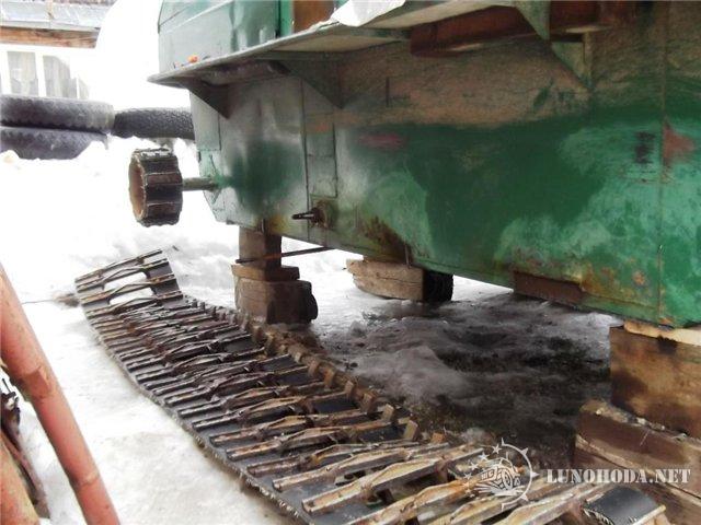

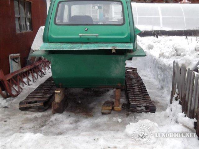

Решил поторопить весну. Вездеход стоял у гаража в снегу. Выехал, убрал снег, чтоб быстрей подтаяло. Хорошая площадка получилась. Поддомкратил вездеход на чурки, снял гусеницы, колеса и ободрал все лишнее. С плазморезом это заняло всего 2 часа с перекурами. Пока снимал, натаскался тяжестей. Колеса, гусеницы, ступицы, переходные шайбы, балансир..... Какое все тяжелое. Буду начинать третью (и наверное последнюю) модернизацию.
Если так весело все пойдет, может успею до 9 мая.
