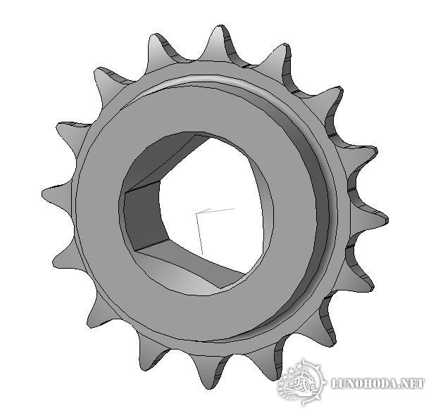

Ширина цепи под звёздочку 6,5 мм.
тсм350

Vasily писал(а):Ширина цепи под звёздочку 6,5 мм
Цепь узкая. Подойдёт ведущая звёздочка от ИЖа.
Для увеличения скорости многие срезают 16 зубьев и приваривают расточенную звёздочку от ИЖа на 18...22 зубьев.
Когда я ездил на серийной тележке, я часто менял звёздочки 16 и 22 зубьев (для экономии времени, если далеко ехать). Быстро вынимал коробки и удлинял цепь на 6 звеньев.
Другой вариант - подождать, когда я посмотрю в гараже (где то вроде бы как валялись в металлоломе). Хороший вариант иметь и те и другие звёздочки.
Дёрнул, сел, поехал!

Посадочное гнездо у нашей звёздочки с треугольным просветом. Не на шлицах и не на шпонке.

Вот только где достать такую звёздочку. У вас может такая есть? Или вы знаете где её можно найти?

Vasily писал(а):У вас может такая есть
Вт такая:
В любом случае покупайте 2 звёздочки ИЖ 20 зубьв, срезайте старые, расточите под сварку ИЖевские. При сварке не перегревайте зубья (станут мягкими). В гараж (пос. Боровский) я попаду или завтра или послезавтра.
Сообщите в личку номер телефона - позвоню.

Спасибо , именно такая звёздочка.

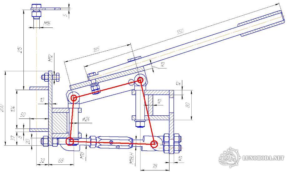

Вот вспахал сотку пустую. Тянет как настящий трактор. Но плуг хреново держит уровень. Т.е. простая сцепка видимо выталкивается моментом от силы лобового сопротивления на плече от шарнира до лемеха.
Нужна параллелограммная (четырехзвеньевая) механизма.

Землепашец писал(а):Нужна параллелограммная (четырехзвеньевая) механизма.
Нужно "трёхточечное навесное устройство" (см. страницу 26). Оно перераспределяет усилие от плуга на оба борта, уменьшает усилие для подъёма (позволяет обойтись без гидравлики), фиксирует плуг в транспортном положении.

тсм350 писал(а): ...Нужно "трёхточечное навесное устройство" (см. страницу 26). Оно перераспределяет усилие от плуга на оба борта, уменьшает усилие для подъёма (позволяет обойтись без гидравлики), фиксирует плуг в транспортном положении.
Да, вот ея и нужно. У кого есть? Куплю, серьезно, очень надо. В барахолке не нашлась. Пришлите пожалуйста[:})
Об механике. Вот это трехточечное НУ и есть четырехзвенник:то бишь параллелограмм (почти правильный) в продольной трактору вертикальной плоскости. Кстати по бортам она на "раздает" - это против законов механики. Она просто имеет жесткую сцепку (в виде двух шпилек-пальцев) с корпусом ТС (в гориз. плоскости) с некоторым люфтом в звеньях. И борта испытывают РАЗНОЕ сопротивление из-за смещенности плуга. Соответственно правый борт тащит, левый - только подтаскивает. И это не устраняется механически. Трактор тут, пуг там. Так?

Геометрически так:

Землепашец писал(а): И это не устраняется механически. Трактор тут, пуг там. Так?
НЕ ТАК.
Настраивал (для смеха) так, что плуг шёл с боку от трактора. Но так трудно держать ширину захвата плуга и удерживать ТСку от сваливания в борозду.
В инструкции на навеску нарисовано как правильно настроить навесное устройство.
Плуг идёт свободно за тележкой как водный лыжник за катером. Можно так настроить навеску, что тянуть будет левый борт. Вектор сил от плуга (можно изменять усилие прижима к боковой стенке борозды) должен проходить через центр тележки.
И ещё - на задней пластине навесного устройства есть много отверстий. Талрепы можно переставлять (три положения), изменится усилие подъёма и заглубляемость плуга.
