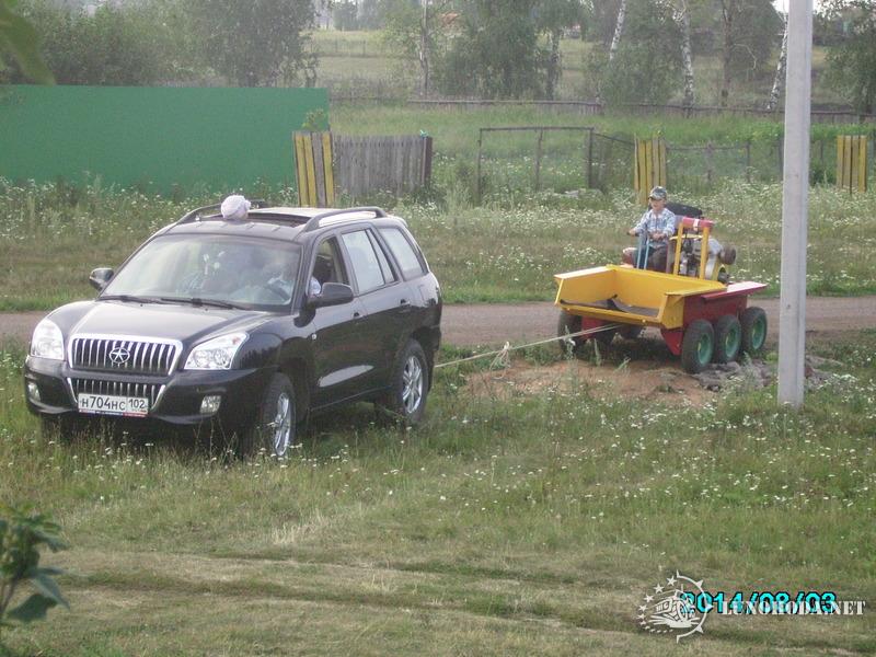

Все, УМЗ сдался досрочно - отъехал от дома на 50 м и заглох, без объяснения причин :))) . Два часа ковырялся и дергал за шнур, заволок обратно на буксире. С магнето, будь оно неладно, или с карбюратором, будь он неладен, видимо что-то случилось :lol: .
Все, предаю анафеме эфту тупую дрянь.
Значит, Лифан. Хорошо, без ц/б муфты. Но со стартером :oops:, я тут вам не спортсмен :yahoo: .
В-общем, ничего в этом мире не меняется...

Зачем такие подвиги...Во дворе 2014 год, Лифаны, Хонды и JAC Reinы :wink: . За рулем я, за рычагами сын (8 лет), чрез люк командует дочь (6 лет).
