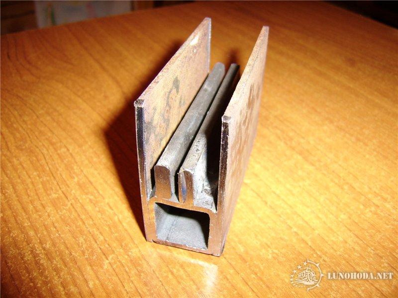

Еще ребус... Что это и для чего?

какая-то направляющая... стусло может?

что-то туда вставляется и удерживается на определенном расстоянии. Приспособа ввиде шаблона.

Ход мыслей верный, но может додумаете конкретное предназначение... Профиль вваренный в основание 20 х 20...

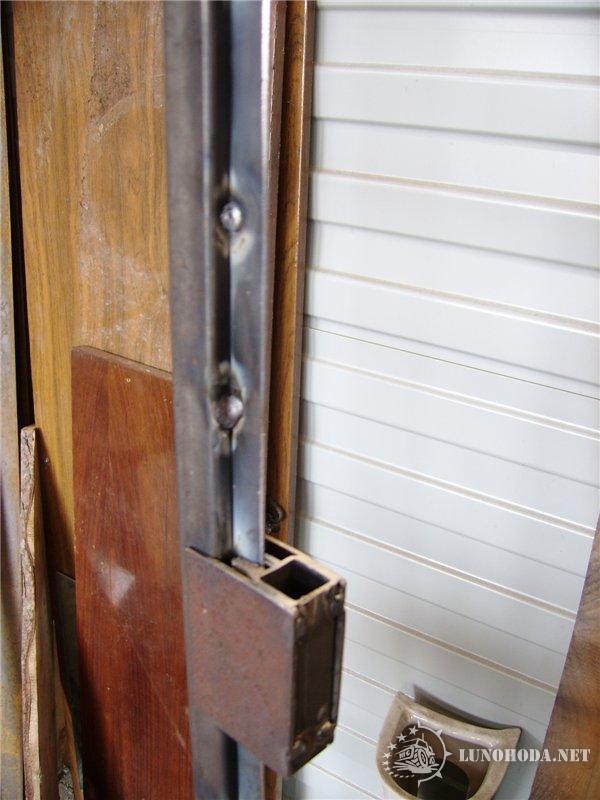

Олег Икон
Полоски с помощью его (выдерживая размер) приваривал к косякам двери вездехода , на которые уплотнитель оделся .

Leший писал(а):стусло может?
нет

oleg 54 писал(а):Полоски с помощью его (выдерживая размер) приваривал к косякам двери вездехода , на которые уплотнитель оделся .
Верно... Молодец. Полоски нарубленные на гильотине получились винтом, да и одному выставлять ее в размер проблематично... А с помощью этой нехитрой приспособы легко... Прихватываем краешек полосы, потом только сдвигаем шаблон вниз и на прихватки не целясь...

Олег Икон писал(а):Верно... Молодец.
:oops: Если-бы размер профиля не написал - то может и не "допёр" бы . :)

Олег Икон
Напрявляющая(чехол) для цепной передачи... Шаг, примерно, "Ижевский"

Petrovich58
Не сомневаюсь, что этой приспособе можно найти еще уйму вариантов применения, но правильный ответ уже дан...
