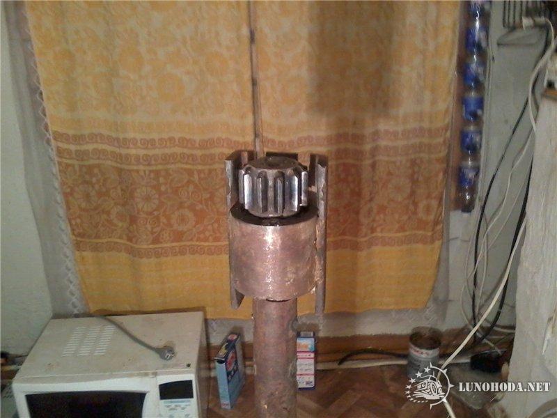

Вот фото шестерёнки КРАЗа.
Количество зубьев - 11. Диаметр по зубьям - 45 мм, по основанию зубьев - 39 мм, ширина основания зубьев - 7,5 мм, ширина плоской части вершины зуба - 2,8 мм.

Сообщение Петрович11 »
Ошибка. По вершинам зубьев - 55 мм.

Петрович11 писал(а):Ошибка. По вершинам зубьев - 55 мм.
Модуль 4.25 напрашивается.

Петрович11 писал(а):Вот фото шестерёнки КРАЗа.
Так много данных не надо. Только наружн. диаметр и количество зубьев. Ну и ширина шестерни. :)
Зубьев - 11, нар. диаметр - 55 мм, ширина шестерёнки 25 мм.
