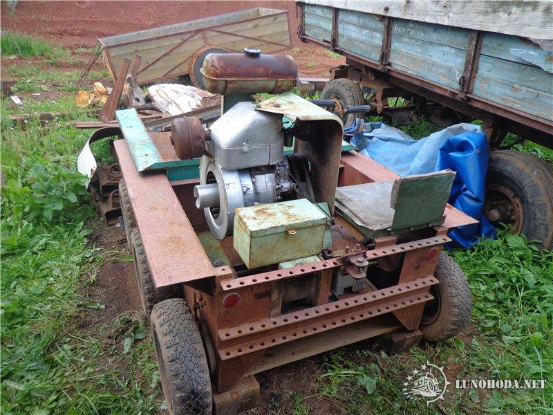

Urush писал(а):А резина то какая зубастая стоит, и как она только на такой резине ездила?
Она не стоит, а висит.
Это резина мотоблока. Мотоблок за 2 минуты вынимался из ТТС-350 и использовался по назначению. На бортоповоротниках, как правило, очень зубастая резина не применяется.
Дёрнул, сел, поехал!
Не совсем понял про мотоблок. Колеса то закреплены на ТСке

Urush писал(а):Не совсем понял про мотоблок. Колеса то закреплены на ТСке
Колёса от мотоблока типа МБ-1. Мотоблок использовался в качестве быстросъёмного силового агрегата.
Всё-ничего, но мотоблок имел маленький ресурс.

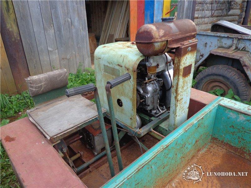

Сергей059 писал(а): Здравствуйте. Наше вам уважение. Вчера зятю купили тс - ку. Случайно нашел в соседней деревне. Простояла несколько лет под открытым небом. В коробках смесь литола и воды. Запусить двигатель смогли только сменив конденсатор, почистив контакты от масла. Прокатились. Работы предстоит столько же. Разборка до винтиков.Изображение Изображение Изображение

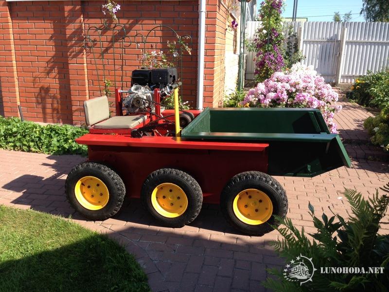

Вот фото нашего ТС:
тсм350
Сообщения: 713
Зарегистрирован: 01 апр 2013, 20:43
Откуда: Тюмень
Сообщение тсм350 »
Землепашец
Тележка как для выставки. :roll: Не хватает брызговиков.
Если увижу удачную модернизацию - почему не перенять опыт.
У меня к тележке отношение чисто потребительское - смотрю что бы из неё лишнее выкинуть.
25 лет мечтаю - кто нибудь доведёт ТСку до ума. ТС-350 была изготовлена за 2 недели - надеялся :lol: на дальнейшее совершенствование :))) - СЧАС - :))) , кроме 19.05 цепи и кузова из 1 мм железа от Моторного завода - ничего.
