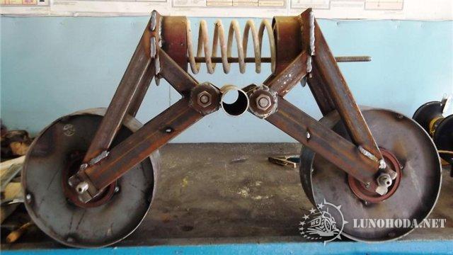

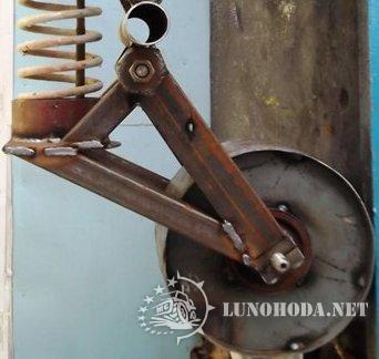

Крепление оси перенести и будет правильно (фото 2), но пружину надо куда то "прятать" от гуськи...aleks727 писал(а):Александр15
Точно, ерунда получится, пружина на отрыв

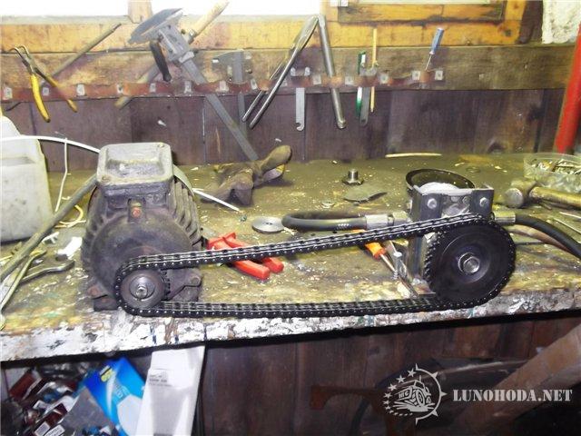

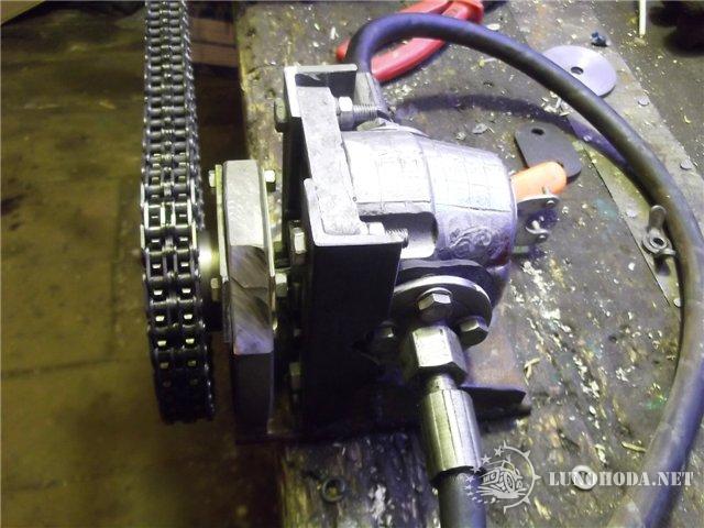

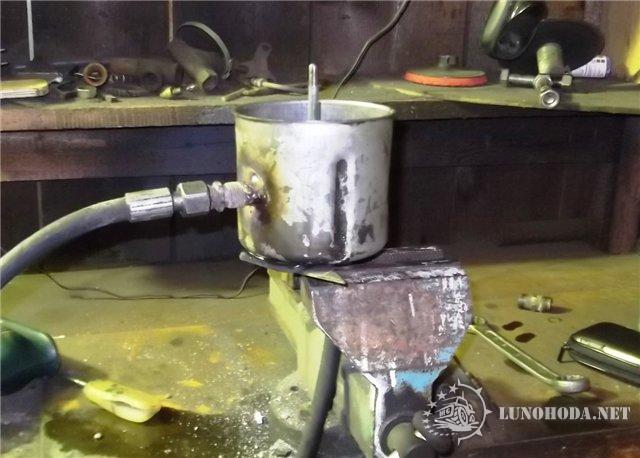

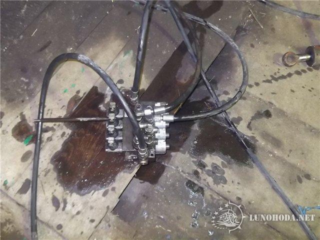

Сегодня домучил маслонасос на НШ-10. Сразу решил делать цепной привод с двухрядной цепи классики. Бачок использовал от ЗИЛ-130, там уже и все сеточки стоят. Все работает. Хватает движка 1 квт для проверки. Долго мучался, думал распределитель, выпустил воздух и все заработало. Михаил, спасибо за распределитель, можно даже сделать с перекос ножа.

для гидравлики о паре гидроцилиндрах хватает и ГУР ЗИЛа, и даже ГУР Газели...
цепь и НШ не очень созданы друг для друга. во-первых лишний шум от цепи, во вторых при клине гидравлики (по какой либо причине не сработает отбивка распределителя или предохранительный клапан) ремень просто пробуксанет по шкиву без последствий, с цепью же так не получится.....
