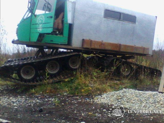

Здравствуйте!
Что-то вспомнилась работа в техбюро механического цеха на авиазаводе.
У вас правильное зубчатое колесо с профилем близким к эвольвенте.
При этом у вас всего десять зубьев. При количестве зубьев Z< 14 ножка зуба колеса имеет нежелательную уменьшенную толщину и, следовательно склонность к ее "подрезу" при работе в паре (в данном случае с роликом-трубой). Что и наблюдается на ваших пластмассовых звездочках по выработке впадин, с подрезом ножек зубьев. Для сведЕния к минимуму эффекта "подреза" применяют коррекцию зуба. Их несколько видов, но я хочу говорить о линейной коррекции. Вообще-то она применяется при зацеплении зуб-зуб, но мне чудится (перекрестился уже
Кроме того, на мой взгляд, заостренные головки зубьев тоже не нужны - это лишняя часть профиля и здесь обычно применяют какое-либо (разумное) укорочение зуба, что вы и выполнили в стальном варианте звездочек.
Прошу прощение за вторжение в творческий процесс.
Кстати! Обалденный вездеход!
С уважением, Олег.
