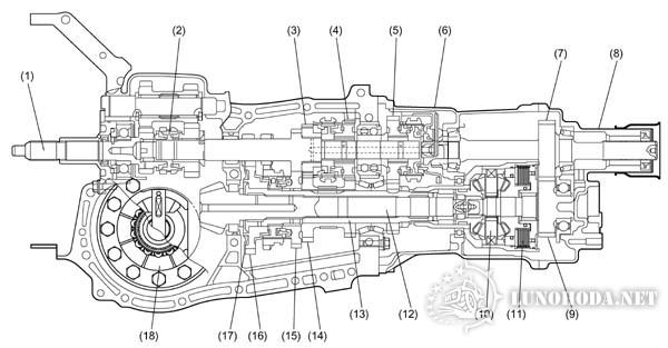

нашел фотку механики - похоже правда после коробки..

Громыч писал(а):нашел фотку механики - похоже правда после коробки..
господа, так я не от балды сказанул то :) разница между делителем и демультипликатором в любом учебнике есть :wink:
