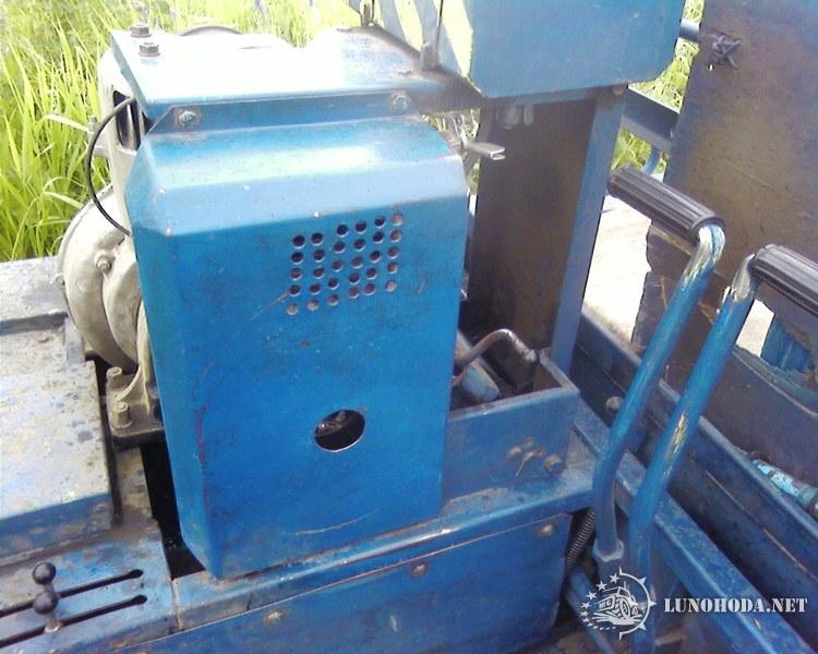

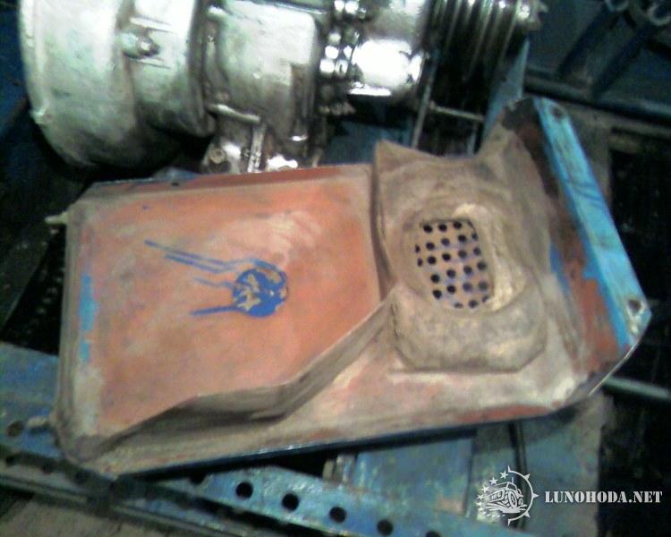

Нужно прихватить зажимные клеммы к трубам сваркой, что бы не проворачивались.КМ-40 писал(а):не могу затянуть правый рычаг
Можно уменьшить нагрев наклейкой с внутренней стороны какого нибудь утеплителя (пористой резины например). Иногда я с наружной стороны крепил на болтики утеплённый линолеум. Организовать нанесение утеплителя при производстве не удалось - нереально удорожало тележку.КМ-40 писал(а):в 30градусов тепла невыносимо жарко от двигателя
У меня сейчас другое ограждение. Хотя у него меньше размеры, оно лучше отражает горячий воздух.

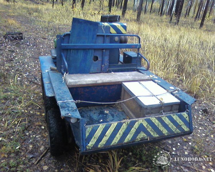

С одной стороны, обдув водителя в жару - это плохо. А с другой стороны, когда тучи гнуса, мокрый от росы и т. п. - хочется быстрее запрыгнуть в ТСку и обнять двигатель. Я при этих 8 градусах целый час ехал под моросящим дождичком прижавшись к движку. От ветра меня защищает щит на кузове и передвижной щиток (двигаю его в зависимости от направления ветра). При 25 км/час капли дождя перелетают через голову и я в практически защищён от дождя.
В двигатель я заливаю масло МС-20 и немного добавляю его в бензин.
