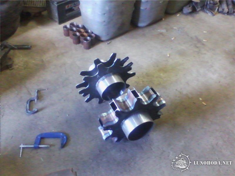

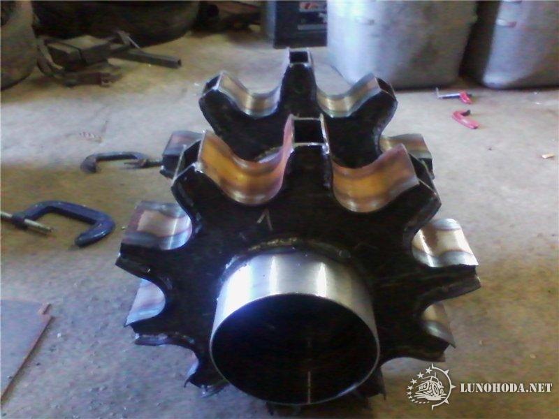

Всё железяки выточил сегодня, завтра буду собирать вторую пару звёзд :)

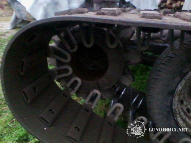

Поварил сегодня :)

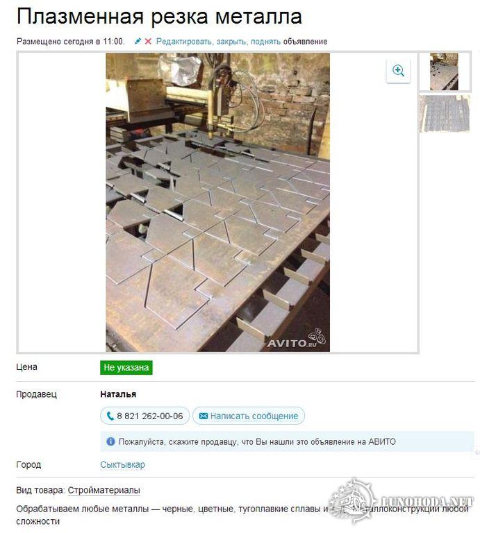

Вот резка металла в Сыктывкаре:
Изображение[/img]
Чем лучше проходимость вездехода - тем дальше идти за трактором!

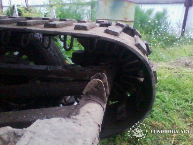

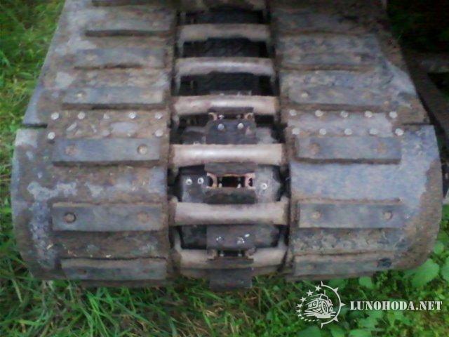

Наконец то испытал новые звёэды. Проехал тридцать с небольшим км по грязи и песку, пока звёзды очень радуют :)
kortaika
Сообщения: 1339
Зарегистрирован: 25 окт 2009, 16:10
Откуда: Республика Коми - Корткерос.
Сообщение kortaika »
Всё таки осаживать на траки круглую трубу очень удачное решение. :roll:
Если прячешь голову в песок - получишь пинок под зад!
Сообщения: 18768
грязью напрессует звездочки если торцы не закрыть..
а так удачи :beer: МОЛОДЕЦ [:})

kortaika писал(а):на траки круглую трубу очень удачное решение
Самое "правильное" зацепление получается.Но не всем оно подходит.Иначе и не было бы такого разнообразия гусеничных траков.
