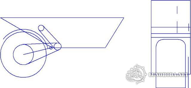

Dim52 писал(а):Вы меня немного не поняли: ось качания заднего маятника одновременно является промвалом. Маятник надо делать с изогнутыми трубами т.к. углы не дадут разместить ведущую шестерню главной передачи.
О простоте сборки-разборки разговора не было! От грязевых ванн хорошо помогают сальники. Если всё делать по моему описанию, то внедрить сальники в маятник - сущий пустяк.
Мне бы схемку аль чертёж )))
Мотор закреплён на раме. Звезда мотора расположена не в плоскости колёсной звезды, а смещена к центру рамы. Назначение промвала не только изменить ПЧ, но и снивелировать эту несоплоскостность звёзд.
Так же врят ли получится сделать компактный маятник на изогнутых трубах.
Просто в голове всё выглядит легко и просто, но когда видишь комплектующие, их форму и размеры, то начинаешь понимать что твои задумки тяжело реализовать в железе.

Нарисовал схемку.
Справа плоскости звёзд.

Я почти не умею рисовать в компьютере. А выложить картинку в форум - это сложный для меня процесс.
Нарисованная схема - мотоклассика. Если на оси маятника разместить звезду, конечно маятник должен быть длиннее. Не вижу в этом проблему. Только нельзя не учитывать то, что лонжероны маятника должны быть соединены между собой.
Надо вам на современный мотоцикл посмотреть (желательно кроссовый/эндуро BMW, Husaberg) и много вопросов отпадет.
