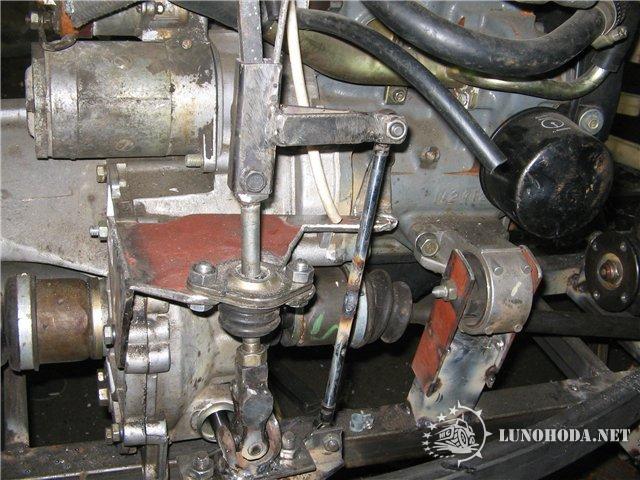

Alekseevich52 писал(а):Ребят.. может кто встречал недавно темы где переделанная кулиса коробки 08 или ОКА, поделитесь ссылкой пожалуйста.
Совершенно нет времени лопатить форум, буду очень признателен.

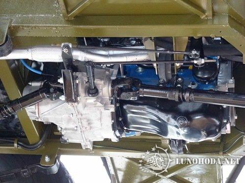

Есть вот такой наборчик,когда-то себе выбирал а сделал по своему. :)

Скорпион
Спасибо!
У меня тоже получается в бок от коробки кулису ставить(как на фото), до конца еще не решил как узел сделать.
В самопальном много подвижных частей делать придется, либо сетка переключения передач боком получится.
Может готовый на тросах поискать...
Узел выхода кардана за борт доделаю и займусь кулисой.

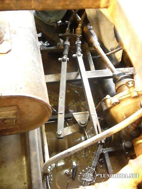

Скорпион
1 предупреждение
Сообщения: 640
Зарегистрирован: 07 фев 2012, 18:07
Откуда: Город Шацк
Сообщение Скорпион »
Alekseevich52
Вторая фотка Remix59 тоже тросовая,по моему он в своей теме писал от какого авто!

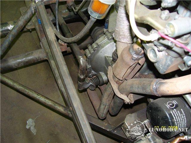

Сделал выход кардана из лодки к переднему мосту, затруднение в том, что выход кардана с раздатки а она внутри лодки на подушках и вибрирует.
Жестко подшипник с сальником в корпус не в вариш.
Может можно было как-то сделать проще, но сделал вот так.. вроде неплохо получилось.

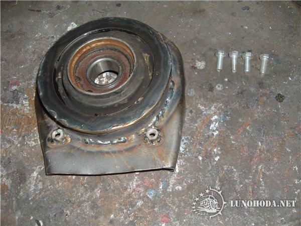

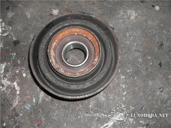

Переходной вал.
срезал с подвесного уши.
Сделал обойму и в варил в корпус, в обойму подвесной с герметиком( при сборке зажмется шайбой).
Получилось вот так.
Фланец на фото до конца не осажен, жду прихода сальника, потом соберу все до конца.
