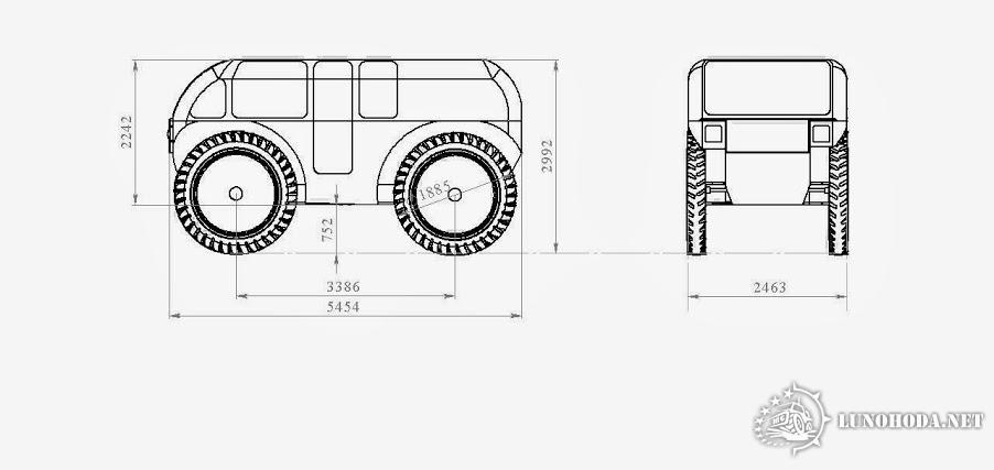

В 2 тонны не уложитесь. 2,5 минимум, а то и все 3.

Если использовать тракторные диски, то да. А так, расчетная масса 2000кг. Немного не вписывается в ТЗ. :(

При всём вашем горячем желании в 2 тонны не уложитесь .Вы тонну наберёте только на колёсах и ДВС с КПП . Про изготовление профилей из Д16Т и титана в Одессе я промолчу .
:)Я тоже. Но в случае чего, закажем в Новосибирске, :beer:
А если серьезно, то это концепция. А при разработке концепции не вредно помечтать!

lunatik писал(а):-- В колесных дисках будут закреплены надувающиеся расширители, за счет которых планируется движение по воде, болоту, глубокому снегу
А при проектировании ВТС, вес "надувающихся расширителей", надо учитывать? Если надо, то сколько они весят?

Не слишком ли велик автобус? Каковы его размеры?
Комплектация трансмиссии мне нравится.
Уменьшить базу по длине и габаритную высоту не составляет проблемы. Но, вчетвером со спальными местами в таком, тесно не будет.

а иначе повернуть на нем будет проблематично
МиниАвтобус..

Я все не могу понять... А в чем прикол использования таких узких колес? Плавать на них нельзя, в снегу провалятся, в болоте пятна контакта не получишь, как ни сдувайся. Надувные расширители в качестве опоры на снегу и болоте - это вообще маразм. Чем они грести будут? Лысой резиной?
ИМХО, но все ТЗ странное какое-то... Тем более, если это позиционируется, как серийная продукция. Какому заказчику нужен такой вездеход? Где на нем ездить?

Геннадий SPb писал(а):А в чем прикол использования таких узких колес?
Это идея заказчика. Он считает, что узкие колеса большого диаметра с хорошим протектором плюс надувные расширители станут оптимальным движителем. На жестких шинах - лес, дороги, колея, сухое болото, камни. С расширителями - снег, вода, мягкое болото.

Они весят минимальный вес, было сделано колесо 1300* 600, которое прошло испытание, вес вышел 19кг безкамерка, так что вес будет минимальный.

Геннадий SPb писал(а):Я все не могу понять... А в чем прикол использования таких узких колес? Плавать на них нельзя, в снегу провалятся, в болоте пятна контакта не получишь, как ни сдувайся. Надувные расширители в качестве опоры на снегу и болоте - это вообще маразм. Чем они грести будут? Лысой резиной?
Под любым мягким слоям есть твёрдый слой, узкие колёса будут его прорезать и за счёт большого просвета, будет двигаться без проблем учитывая хороший протектор.
Там где не будет доставать до дня будут надуваться расширители и за счёт протектора будет грести. Если колес трэкола 1300*600 с минимальным протектором плывёт, то почему это не будет грести?
