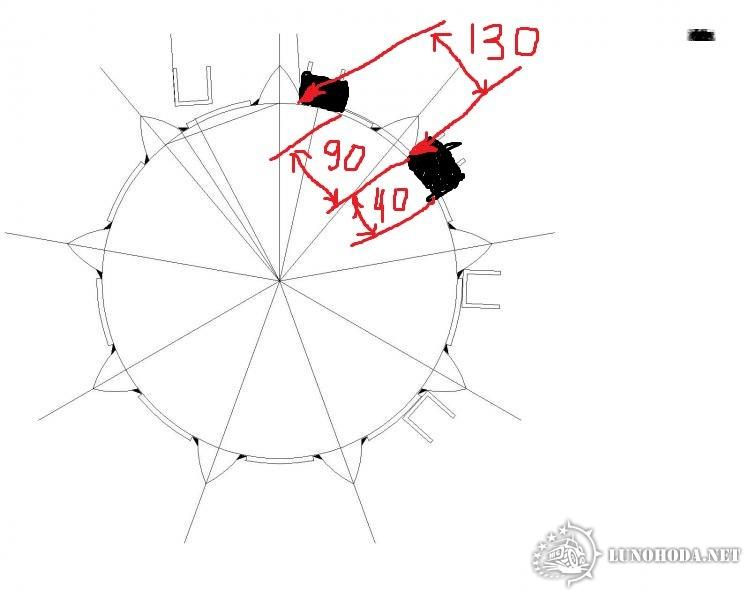

gromoverjetc писал(а):Насчет сначала звезда, а потом гусли - не соглашусь. Можно и наоборот. Но диаметр звезды выбирается делимым на шаг гуси.
Не проще ли взять окружность звезды,разделить на равные части(4,8,16 и т.д). Замерить расстояние между зубами и делать гусю! Чем играть звездой!? :oops:
103 писал(а):.Если толькоесть возможность "играть" диаметром ведущей звезды...
Вот именно!!! И то муторно я думаю подбирать диаметр будет! :)

кирилл69 писал(а):Парни СОС как правильно расчитать количество зубов на звезде если 45 траков в гусерице из профиля 40 на 20 расстояние между ними 90 а диаметр звезды 325
По моему не разделится этот диаметр на равные части по окружности при расстоянии от зуба до зуба в 130мм? %)

кирилл69 писал(а):В том то и дело что я сначала изготовил гусеницу и теперь придется играть диаметром звезды .
Не переделывать же гусю !
Тогда сворачивай свою гусю(в трубочку) до подходящего диаметра,меряй длину конца свернутой гуси это и будет длинна окружности необходимой звезды!!! :ok:
И считай сколько зубов будет! [:})

скорпион
Это точно ! при огибании гусеницей звезды расстояние между центрами
траков 135 мм если формула L=D умножить на 3.14 верна то посчитав в
обратной последовательности получается диаметр звезды 344мм :)

скорпион
Это при 8 зубах на звезде .

кирилл69 писал(а):скорпион
Дык это супер!!! На восемь частей делить просто! :roll:
