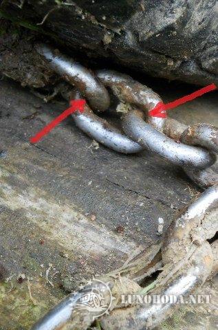

Мульт66 писал(а):есть ли разница в коэффициенте растяжения у этих цепей?
Мульт66
Она просто будет интенсивно изнашиваться вот в этих местах
и из-за этого износа, вытягиваться, увеличивая шаг.
Площадь контакта двух звеньев очень мала, поэтому износ идёт быстро.
сталь расчитанная на работу при больших давлениях и истирании в паре, это 110Г13Л. Она самоупрочняется "наклёпом" в зоне высокого давления. Но она литейная. из неё льют траки. Она не сваривается, поэтому ,думаю ,цепи из неё не делают...
