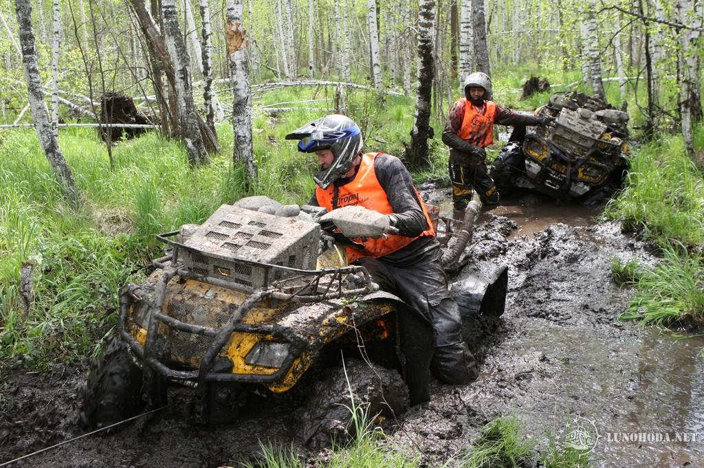

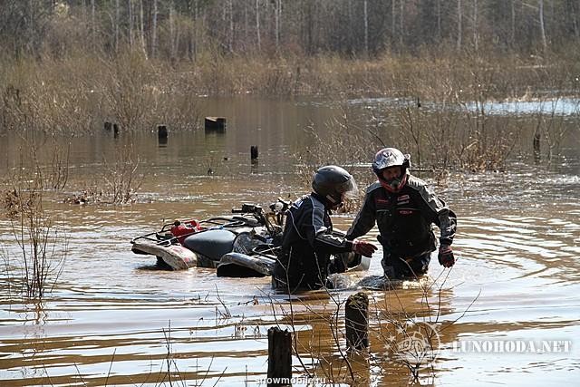

Бывает едешь по СУ, а рядом едет квадр, из жижи торчит только руль, шноркеля и пилот. Едет и даже не знает, что так нельзя!

И обрати внимание, показанная фотография (Коба в пампасах) не была вообще воспринята к диспуту :(
Rabbit писал(а):Расскажите это квадроциклистам, откройте глаза. Ездят себе, сволочи, все на вариаторах, а оказывается, нельзя.
Нельзя! В болотах нельзя!
ГРАЖДАНЕ!!!
Вы обсуждаете постройку мото 2х2 для пикниковых заездов по лужайке или трактор для условий показанных на фото?
Юрий Жилин писал(а):Десяток километров вот так например?
Ну конечно, в зачёте ATV в Чемпионате России и Кубке ездят одни дураки. Как думаешь, они из мазохизма на вариаторах ездят?

Дорогой и глубокоуважаемый аппонент!
Я ответственно заявляю Вам, что мы обсуждаем вопросы категории Газолин/Дизель на автомобиле, а не ДУРАКИ ли они?
Применение вариаторов на снежиках/квадриках не позволяет нам делать выводов о применимости их на двухколёсном Тракторе!
А опыт прикладного Пневмоходостроения подсказывает, что не все приёмы гражданского авто/мото строения применимы в Пневмоходостроении, а зачастую вообще противоречат им!
РОКОН - ближе к трактору, чем к снежику.
