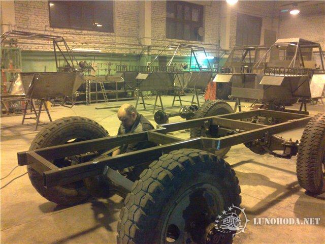

На видео - про хода подвески, на первый взгляд, маловато расстояние между чулками моста и рамой.
Если поставить на колеса, да достроить кузов и догрузить по полной, хода подвески вообще не будет!!?
Может рессоры всеж поверх чулков пустить?
Алексей http://kolamap.ru/
Юрий Жилин
Сообщения: 1423
Откуда: Вологда
Сообщение Юрий Жилин »
Aлексей
Вес моста с колесами примерно 360 кг.
Остается хода около 150мм.
Мне кажется что все в норме.
Алексей Гарагашьян
Сообщения: 5153
Имя: Алексей
Возраст: 61
Юрий Жилин писал(а):думаешь этого мало?
Думаю, что перемычка должна быть не в стороне от изгибов, а прямо на них.
Сайт: http://garagashyan.ru/

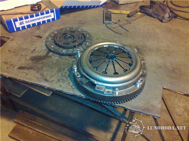

Маховик кубота + корзина ВАЗ

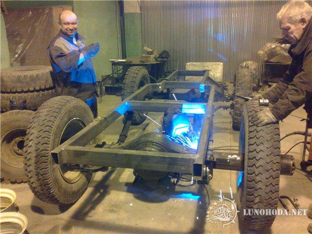

немного сегодняшних фото
Затягиваю стремянки

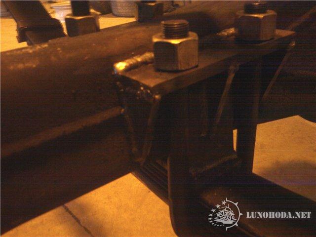

привариваем косынки

а для чего косынки? по фото непонятно.
Павел Жилин
Сообщения: 86
Зарегистрирован: 26 май 2011, 18:00
Откуда: Вологда
Сообщение Павел Жилин »
drogs писал(а):а для чего косынки? по фото непонятно.
Чтобы чуть-чуть развернуть задний мост, приподнять хвстовик редуктора и снизить нагрузку на нижнюю крестовину из-за уменьшения углов поворота.

drogs
Чтобы сохранить от излома пластину к которой крепится стремянка

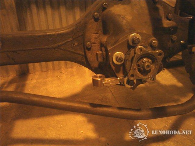

Мост на этих рессорах,без продольных реактивных тяг,будет очень сильно крутиться!
Юрий Жилин
Сообщения: 1423
Откуда: Вологда
Стаканыч
Я в курсе, в самом начале темы уже писал об этом.

drogs
Вот эти косынки
