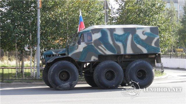

Вездеход под прозвищем БОЛЕВАР
Общий вид
Кузов сделан из фанеры.
Передняя часть
Задняя часть
Колеса резанные от ГАЗ 66 с самодельными дисками и ободами от мотоцикла ИЖ
Ходовая
Мосты от УАЗа, раздаточная коробка от Нивы
Двигатель от автомобиля Ока
Рабочее место водителя
Общий вид
Передняя часть
Задняя часть
Ходовая
