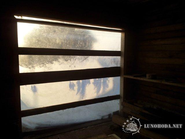

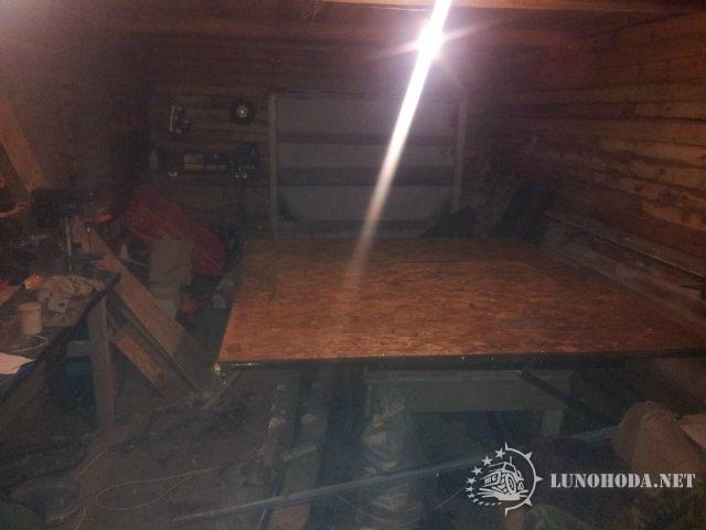

Вот у меня все к этому подходит пока поставил старые гнилые рамы, просто прибил их снаружи, а внутри натянул пленкой так и оставлю пока до лета , а уж летом сделаю нормальные окна сейчас первым делом в праздники буду делать ворота т.к. они у меня тоже временные и через них у ходит огромное кол-во тепла, хотя буржуйка справляется в -30 за бортом +20-+23 внутри.Дмитрий Д писал(а): Как это не странно но хорошие деревянные окна теплее пластиковых.

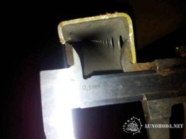

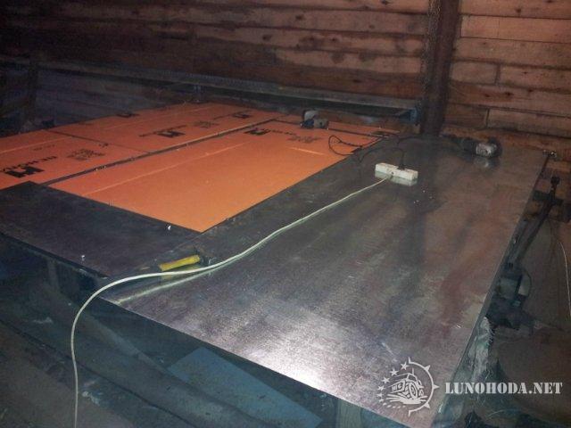

На следующей неделе хочу с ездить на выходные в деревню для доделки ворот т.е. противовеса для ворот, в голове созрел план по созданию его самого, если в общих чертах то это будет выглядеть следующим образом: варится рама противовеса размером примерно 300х400х800(шхдхв),все это дело ошивается железом и заливается бетон, к 3 стойкам рамы с двух сторон с верху и с низу крепятся подшипники 6шт.(по 2шт. на стойку )которые в свою очередь будут бегать в нутре направляющей(принцип как у меня на воротах). Направляющие будут стоять вертикально, одна на одной стороне стенки, третья на другой стороне стенки, вторая по середине в угле. вопрос- кто-то сталкивался с такой схемой?,какие "подводные" камни меня могут ждать?, имеет ли место быть такой схеме?, может у кого есть какие нибудь соображения по этому поводу.
