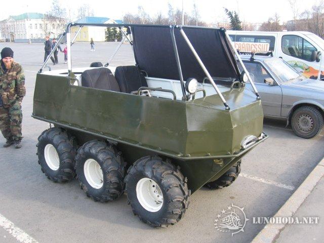

Сделали складную дугу для безопасности и тента. Думаю еще диагональки из тонкой кинуть.
Сейчас планирую придумать подобную но потоньше спереди и их соединить сьмными тягами.

Поедим на выставку Охота и рыбаловство 2013 проводимую у нас в городе. Сегодня доделали складные дуги, добавили ручек в разных местах, покрасили.
Охота услашать мнения наших охотников и рыбаков о данном вездеходе.
Жаль что будем одни, арго в этом году не привезут :( .

Вот мы на выставке .
Так себе выставка, вездеход был единственным транспортным средством на колесах. Сделали маленький стендик и написали там ттх и указали что это опытный образец, но видимо это ни кого не остановило, всеравно спрашивали сколько стоит видимо из любопытсва, потому как я не заметил каково интереса в дальнейшем ознакомлениее, тест драйве и т.д.
Народ подходил довольно часто. Но вопросы которые задавали меня вскоре замучили.
По частоте задавания:
1. Он плавает?
2. Какой двигатель?
3. Сколько стоит?
4. Он по болоту едит?
5. расход?
Через некоторое время достали уже одним и темже.
Удивило что ни кого не интересует устройство, надежность, ремонтопригодность, сила тяги на крюке, маневреность, компакность.
Один человек сказал мнебы тоже самое но на больших колесах.
А сколько советов надавали о том как надо делать: сделать кузов из тонкой стали, кузов надо из алюминия или пластика, цепи не надежны, надо мосты, на колеса надо лопатки от БТРа. просвет надо выше а то сядит в любой колее, колеса надо от трактора, на воде обезательно подвесной мотор....
Вообщем с пользой просидел на выставке.
Выводы: Народу интересен плавающий со скорость лодки вездеход с мощным экономичным мотром на больших колесах, который поедит по плавающиму болоту и повезет при этом несколько человек, котрые будут сидеть в закрытой кабине с печкой, стоимостью 150 т.р примерно.
Некоторые свойсва мало совместимы.
Вот так выглядит на сегодня вездеход. Тентик от ветра натянул а то задувало прилично.
