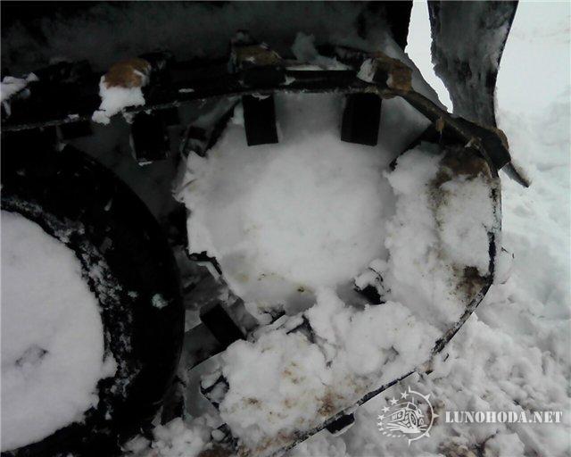

На улице плюс один, звезда вся облипла, гусеницу тянет, еле монтажкой откавырял. Изображение

Evgenii72
Не думал как бороться с обледенением звезды?
Evgenii72
Сообщения: 1543
Откуда: Tobolsk
Сообщение Evgenii72 »
Stac писал(а):Не думал как бороться с обледенением звезды?
В наших краях оттепель редко и не долго бывает. Так что пока не думал.По крайней мере до весны можно спокойно ездить. А потом посмотрим.

Ясно, просто планирую второй вездеход с задним приводом и думаю, что заднюю звезду засыпает снегом гораздо больше чем переднюю... :(

Stac писал(а):Ясно, просто планирую второй вездеход с задним приводом и думаю, что заднюю звезду засыпает снегом гораздо больше чем переднюю...
Есть такое дело , но , к примеру , пневмозвёздочка легко справляется с этим обледенением , скорее всего за счёт проминания колеса под траками , т.е все намёки на корочку льда между зубьями сразу надламывает и легко отлетает . Можно считать это большим плюсом пневмозвезды , судя уже по нескольким отзывам владельцев гусеничников по обледенению .
При переднем приводе, гусянка успевает очистица, а при заднем наоборот кидает всё на звезду.
