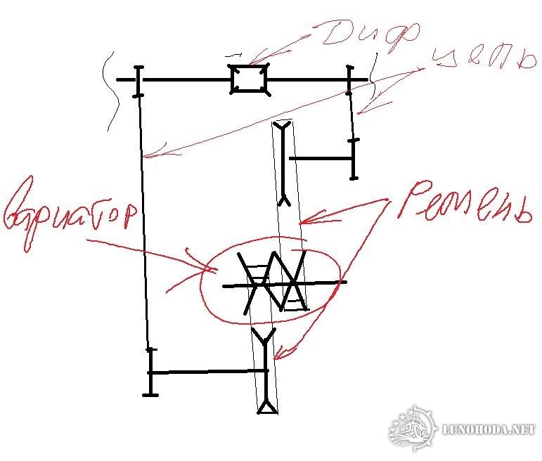

Планирую постройку гусеничника, думаю о выборе варианта поворота. Хочу сделать с дифференциалом, но уравлять не торможением борта, а изменением скоростей вращения гусениц с помощью симметричного управляемого клиноременного вариатора.
Принип действия в том, что полуоси моста помимо дифференциала соеденены между собой еще и через вариатор типа такого Изображение меняя его передаточное число эаставляем крутится борта с разной скоростью. Будет работать?

Alexandr Sergeevich
Дифференциал в такой схеме только в качестве углового редуктора?
Без торможения поворота не будет,потому что при отключении одного борта бортоповоротник прекрасно едет по прямой,пока какое нибудь препятствие или уклон не заставят изменить траекторию движения.Если у вас есть возможность изготовить такой вариатор в миниатюре,то можно использовать.Но если брать его прямо с "Нивы" то перебор.

didulya
Не понял, про какой угловой редуктор вы говорите. На картинке вариатор от сибиряка, он огромен и естественно применяться не будет. Нужно нечто подобное подходящих размеров.
При повороте борт отключаться не будет, будет уменьшение скорости вращения с одной стороны и увеличение с другой. При прямолинейном движении будет подобие блокировки.

Alexandr Sergeevich
Сообщения: 10
Зарегистрирован: 21 дек 2014, 17:37
Откуда: Уфа
Сообщение Alexandr Sergeevich »
Вроде открывается
Художник я еще тот! :)))
http://s020.radikal.ru/i701/1412/e8/a33c200e6df0.jpg

Alexandr Sergeevich
Я так понимаю ,что на диф привода не будет и в нем принудительная блокировка.Поехать то оно поедет при соответствующем пч ,но радиус поворота без тормозов метров 200,да и как без тормозов то ,чай не молоденький. [:})
