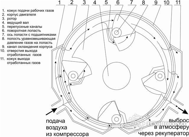

Пока не умею. У меня компьютер недавно.lunatik писал(а):павлик
а картинки умеешь вставлять ?
двигатель использующий тепло выхлопных газов

http://marazas.ru/lunatik писал(а):Где?павлик писал(а):добавил схемы.

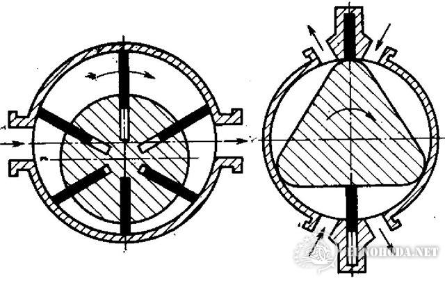

павлик
Вот Ваша схема с сайта.
А это взято из ГОСТ 17752-81. ГИДРОПРИВОД ОБЪЕМНЫЙ И ПНЕВМОПРИВОД.
То есть ноу хау только в конструкции лопаток. И самое слабое место в этой истории - герметизация торцов лопаток. Так же как и у всех.
Может проще уже перейти на осевую турбину? Не на много сложнее, а трущихся частей значительно меньше.
Дальше камера сгорания. Советую посмотреть как сделана жаровая труба в камерах сгорания авиационных турбодвигателей. Почти также, но с хитринкой

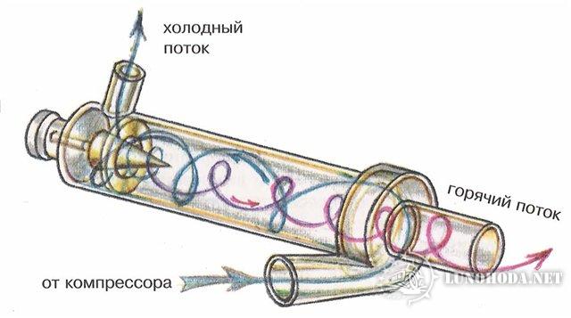

Тепло утилизируемое радиатором тоже как-то не очень. 92-93 градуса недостаточно чтоб крутить некую турбину или паровой двигатель. Разделить поток охлаждающей жидкости в трубе Ранка-Хилша... Так горячая часть сразу вскипит (до 100 уже совсем немного)... Если только двигатель с воздушным охлаждением... а потом горячим воздухом нагревать двигатель Стирлинга, или подобный ему. Опять вес и немалый...

В представленных конструкциях невозможно избежать сил трения и сложно обеспечить смазку, так как трение происходит не по плоскости, а по линии. Кроме этого при консольном креплении лопасти будут сильно изгибаться.Илья13 писал(а):То есть ноу хау только в конструкции лопаток. И самое слабое место в этой истории - герметизация торцов лопаток. Так же как и у всех.
Моя конструкция позволяет устранить эти недостатки и в первую очередь предназначена именно для этого. Теоретически она обеспечивает движение без трения с постоянным зазором порядка 0, 05 мм. Можно ли добиться этого практически должны решить профессионалы.

В ДВС с наддувом воздух охлаждают потому что при сжатии он нагревается и уменьшается количество воздуха и соответственно кислорода в единице объема, поэтому при охлаждении воздуха в интеркулерах больше кислорода поступает в цилиндры и появляется возможность подать больше топлива, что увеличивает мощность.Илья13 писал(а):Не нужно греть входящий воздух, а тогда уж топливо. КПД теплового двигателя это, фактически, разница температур рабочего тела на входе и на выходе машины. Совсем не зря в тюнингованных авто после компрессора ставят охладитель воздуха, а уж потом подают его в двигатель. Ну не дураки же они все, право слово...
В моей конструкции изначально подается избыточное количество кислорода, даже при значительном нагревании воздуха, поэтому нет необходимости дополнительно увеличивать его содержание. Предварительный нагрев воздуха используется в газотурбинных двигателях и в горелках печей.
