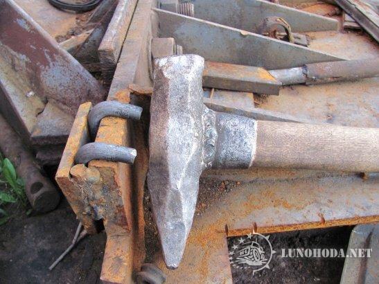

shap писал(а):Да и к тому же Banderlogin-у обещал
Да-да, спасибо! [:})

shap
прикольный молоток, самодельный?

KIBERDOG
Да, самодельный. В ранешние суровые времена дефицита чего только не делали. :)))

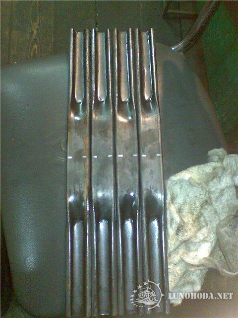

Немного попробовал прессовать траки. На один трак уходит 4 минуты

а уголок приварин с одной стороны.....

Да и небольшая оттяжка. Пробовал без струбцины, немножко уводит.KIBERDOG

а сколько ты делала длину загиба трака резцом...

У меня заместо резца приварено зубило,длина ровного загиба 130мм+20мм на угол

спасибо за подсказку.... :roll:
