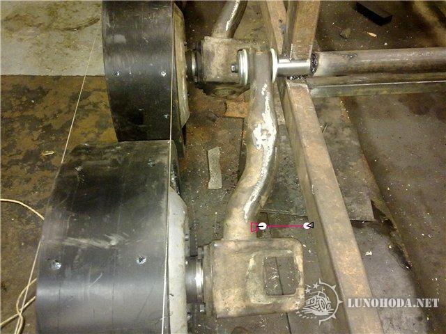

на МТЛб такие втулки ходят по 5 сезонов. Ну и соответственно там нагрузки по серьёзней. Я согласен что, чем мощней тем лучше, ну и переусиливать тоже не кчему.

andruhin
Чтоб не было споров пойдет или нет проверь сейчас. Надави на колесо хорошенько со всей силы. На сколько сантиметров уйдет от центра в сторону, и сколько ты хотел сделать зазор между гуськой и лодкой?
Я так же проверял, когда хотел поставить рессору.

andruhin писал(а):на МТЛб такие втулки ходят по 5 сезонов. Ну и соответственно там нагрузки по серьёзней. Я согласен что, чем мощней тем лучше, ну и переусиливать тоже не кчему.
Да и оси качения подлинней, да и втулки разнесены.

aleks727 писал(а):andruhin
на колесо надавлю завтра как обварю конструкцию(всё не прехвадках), и отпишу.растояние между лодкой и гуской получается 5см до 8см

В данном случае мне такая конструкция мне под силу. а на счёт подшипника я откажусь :stop: оставлю так как было задуманно. да и у меня наружняя ось качения а не внутренняя.

А если между лодкой и балансиром примострячить автомобильные линки , жтобы работала как реактивная тяга,да и амору будет жить легче.

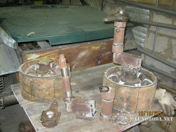

Вот фото готового ленивца с натяжителем из "ТРЕЩЁТКИ"
фото из КОНТАКТА из группы Самодельные гусеничные вездехода, проэкт СКК-ИСТРЕБИТЕЛЬ

с какого всетаки авто брать трещётку или по.........

Сообщение Егоров Юрий »
andruhin
Все трешетки одинаковые, только длинна валов разная.
