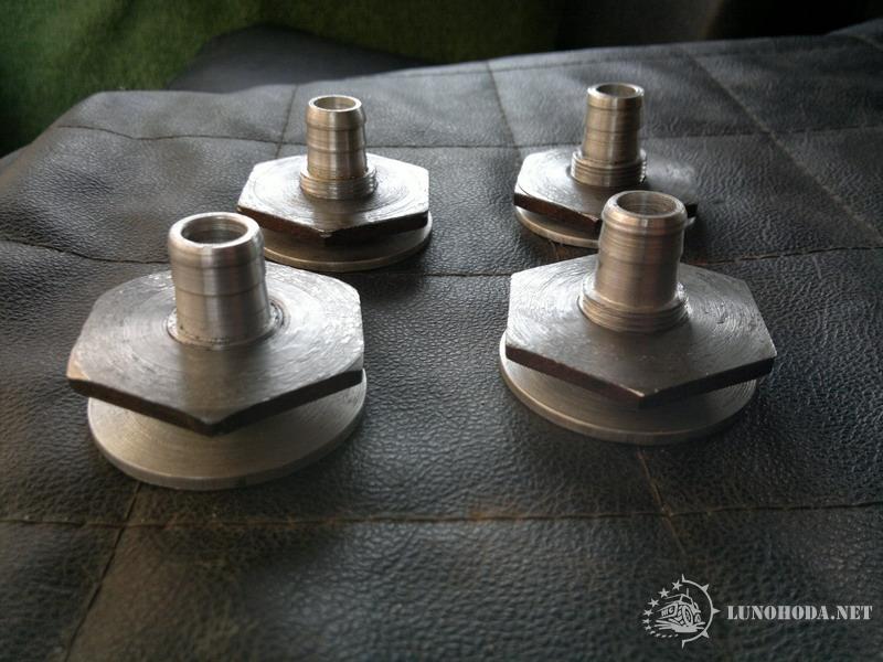

Сообщение Alex-R »
Соски под размер лодочной груши.

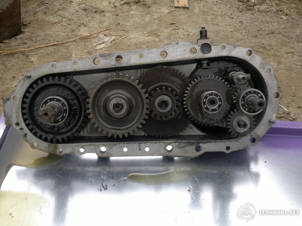

Alex-R
Подскажи пожалуста по передаточному редуктора гдето встречал данные повышенная 1/8 пониж 1/4 а ты даёшь другие данные если можно дай точные данные и какая максималка у тебя получилась .Зараннее спасибо Роман!

Сообщение Alex-R »
Рома Вашуков писал(а):Alex-R
Обороты валов считал лично. На повышенной за 11 оборотов ведомого вала ведущий делает один, на пониженной 24 к 1. На 3500 оборотов на повышенной по расчетам 11.9 кмч, пониженная 5.5 кмч, в жизни где-то так и есть. Может та инфа про другие редуктора?
Спасибо просто просчитываю один проект с этими редукторами максималка получается 15км/ч нехочется использовать цепи а скорость нужна до 30км/ч. Хочу использовать вариатор Сафари будет как коробка автомат такой же использую на багги работает отлично
Вот для инфы фото внутренностей:
