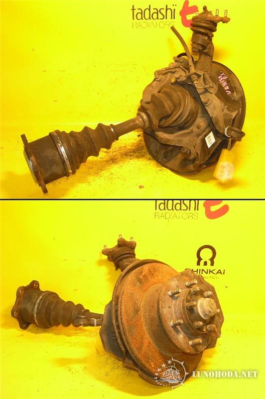

solomon спереди и сзади стоят одинаковые ступицы, т.е. передние от нивы? если и сзади тоже стоят передние то как их крепить? можно фото крепежа к рессоре?
накопал тут фото передней ступицы с сурфа
только не понял как ее фиксировать на рессоре задней оси, что бы не была поворотной
а так же интересно какой длинны рессора с шишиги и какой с волги
только не понял как ее фиксировать на рессоре задней оси, что бы не была поворотнойа так же интересно какой длинны рессора с шишиги и какой с волги
solomon
- Сообщения: 2348
- Имя: +79137826472
- Откуда: Новосибирск
Фоток нет, но расскажу(хотя уже рассказывал) К раме прикручиваешь лист рессоры с дыркой под центровой болт. чтоб она посредине была. Цетровым болтом и прикручиваешь. В качестве постели мы использовали распиленную трубку, ну типа п-образный гнутик, или швеллер можно. К концам рессоры прикручиваем шаровые, которые по конусам подходят к конусам сошек(у жигулей так). Рессоры научил сверлить В.Мазуркевич в луже воды, малыми оборотами.
