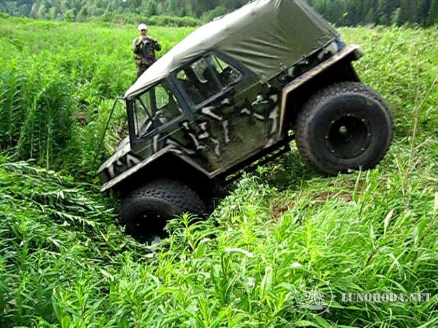

Юрич писал(а):Ну, сейчас противники КР набросятся на нас!!!
Да все имеет место быть.
avtohirurg писал(а):Если в колёсах использовать привод "зубчатым венцом", с передачей момента даже на колёса, диаметром 1700, вполне справятся привода от "Оки", причём с огромным запасом.
Верно, пока считать с двига.
Но есть еще циркуляция мощности.
вот посчитай такой нырок хотя бы с ускорением 3G со стороны колеса!
Момент имульса - где масса весь аппарат? да на радиус качения от 1700 !??? Вот где цифорка то кругленькая будет...
И увидишь насколько быстро срежет венец и какой "запас огромный" у окешных палок.
А дальше цепная реакция вплоть через карданы к КП, к двигу.
